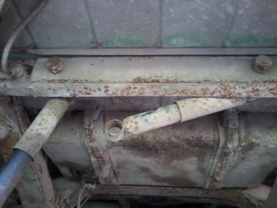

Ну двигун не родной это точно. Ржа на раме точно не поверхностная. По хорошему, чтобы сделать нормальный авто, я б скинул кузов, хорошенько раму осмотрел, а то может там труха одна. Ежели нет-отчистить и покрасить, только так продлить можно, а не мазать поверх ржавчины. и про военники-сначала авто к жизни верните, а потом уже на военмосты смотрите, тем более за такую цену.(за эту цену газека можно купить вполне живого). Если постараться воен мосты можно дешевле раза в 2 найти точно.

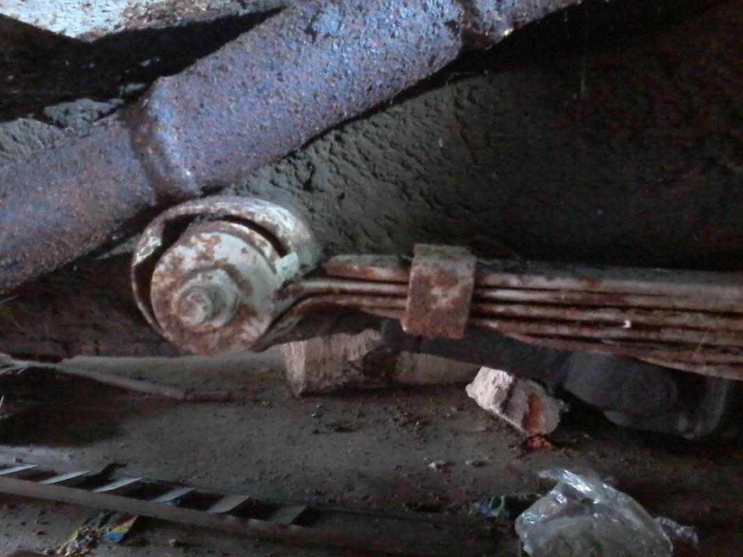

Smile2,подскажите,а рессоры "живые",или так не видно?

есть б/у рессоры не просевшие,можно и порешать

Рессоры намного лучше моих?(они вроде еще бы походили),но ходовку хотим всю новую!чтоб подольше не лазить.
А мосты которые в объяве реально не очень?а то там блоки, дисковые тормоза спереди,трещетки,и в переднем мосту 9и болтовое чтото стоит усиленное!?просто собирать будем не сами,вот и хочется взять уже все в сборе.
рессоры такие как и твои,мосты мне кажутся дороговатыми честно говоря,пробег реальный никто не знает их,поэтому "нелазить" под вопросом ещё,можно найти дешевле.блокировки явно не заводские а приколхоженые,если сильно хочется с блокировками то не проще ли колхозные мосты с блокировками  бтр -60 тогда уж(как никак заводского изготовления)?

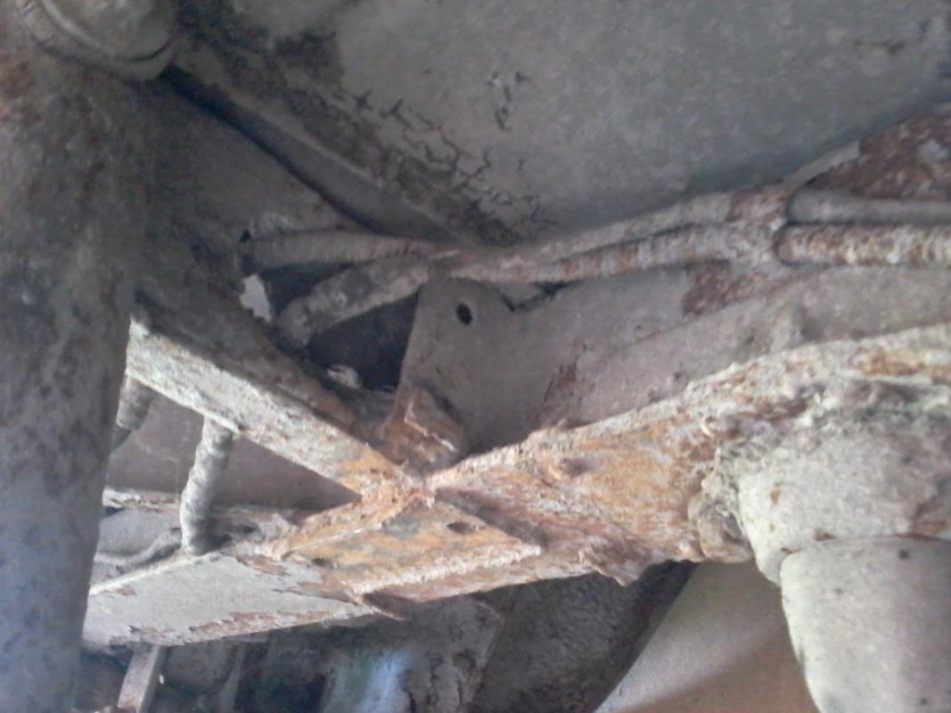

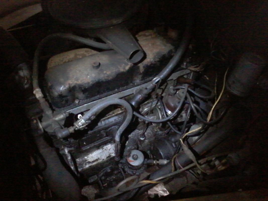

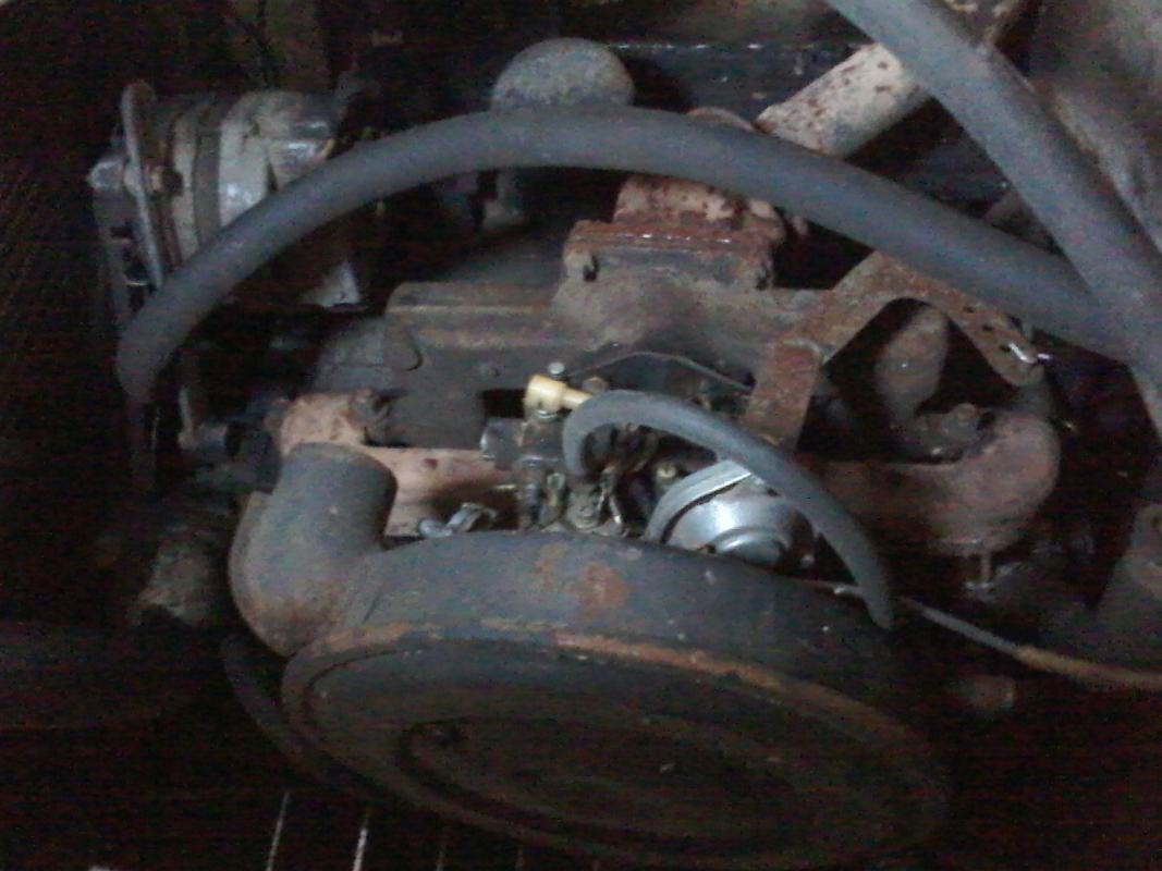

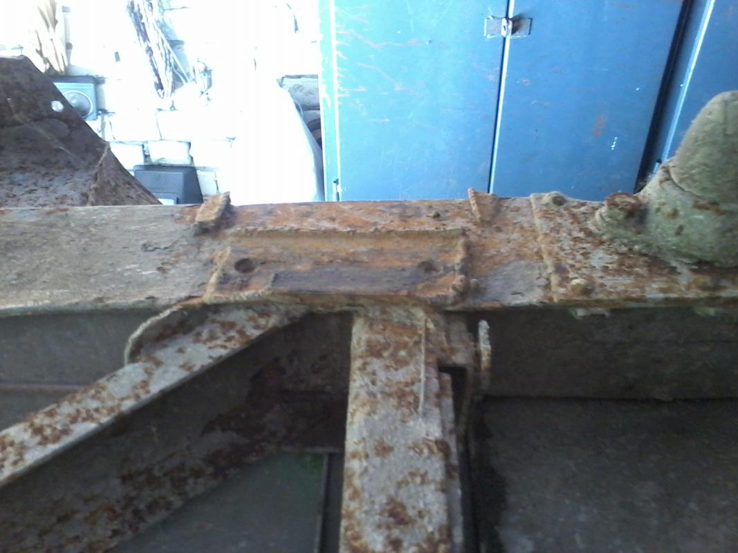

Может кто знает что это за двигатель(кстати у него два щупа один на блоке,второй в поддоне!).
И рама странная сзади нашел места среза,и поперечина приварена,явно не родная.размер рамы (мерил под задними крыльями) с внешних сторон-115см.20140613_180712.jpg 20140613_180537.jpg 20140613_180646.jpg 20140613_180438.jpg 20140613_180636.jpg 20140613_180447.jpg 20140613_180728.jpg 20140613_180049.jpg 20140613_180121.jpg 20140613_175950.jpg 20140613_175612.jpg
это 451м,но только 1 щуп используется,второй как правило заглушен

спасибо.как двигатель в общем,надежный?

Отправлено 13 Июнь 2014 - 23:53
Рама что ни на есть родная, и какая поперечина Вас смущает? Все как и должно быть. почти все, за исключением мелочей
такой же как и умз 417
поперечина к которой амортизаторы крепятся,там еще какие то площадки срезаны сваркой на раме снизу прям под поперечиной
