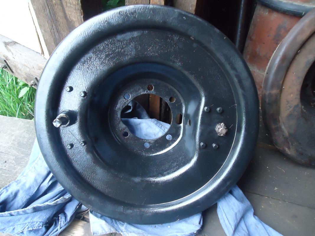

   Задний мост.
  Задний мост пока не разбирался. Рессоры не снимал пока-нет стремянок. Родные по любому сломаю Только масло папа залил свежее. Сдернул ступицы-там  подшипники в порядке. Смазки набил туда и все на этом. Года полтора назад я вздумал поставить вторые колеса. Шпильки родные и убитые почему то были. Токаря в деревне нет, но есть токарный станок у папы на работе. На счастье- школьный. Спасибо учителю по трудам-научил цилиндры точить. В общем были выточены 10 шпилек. Нарезал резьбу и поставил с газ 53 футорки и гайки. Левого ручника пока нет.

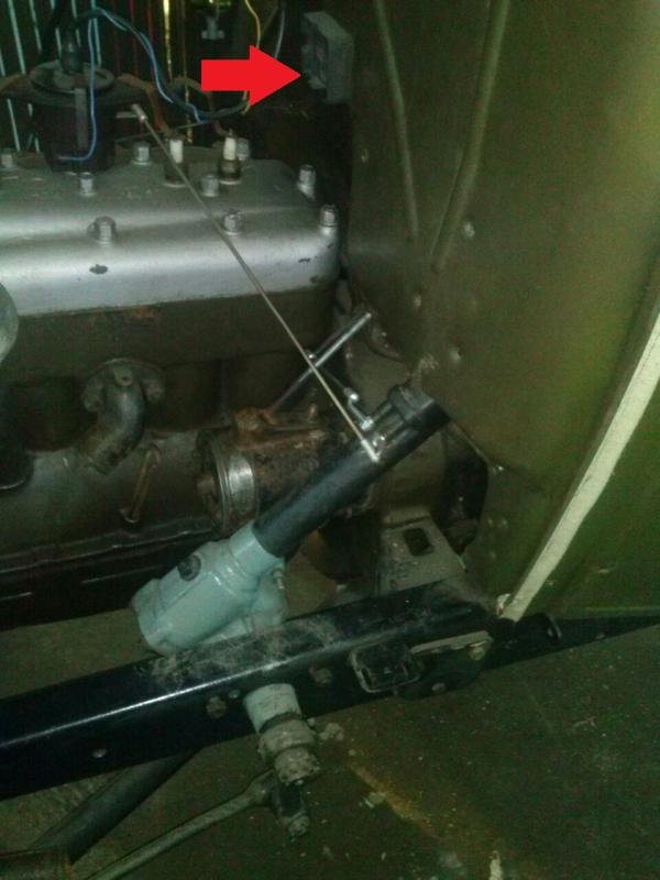

    Передняя подвеска
    Передняя подвеска разбиралась полностью. Предварительно шкворня были прогреты. Все было разобрано, почищено корд щеткойDSC02487.JPG DSC02467.JPG DSC02558.JPG , покрашено, поставлены новые втулки. Подшипники ступичные стоят те, которые достались с машиной. На маленьких маркировка 537, на больших не помню. На шкворнях стоят новые подшипники. Пыльники на рулевых тягах стоят новые ( спасибо Глебычу за пыльники и подшипники  ). Накладки на колодках  переклепывать  не захотел-они стоят на латунных заклепках и не сильно изношены. На рессоре был заменен центральный болт.

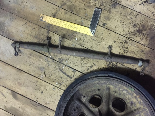

Всех приветствую! Время близится к отпуску. По сему пора собирать железки. Корпус коробки вроде нашел. Ищу подшипники на тормозной вал-старые развалились при разборке. Может с чего современного подходят? Фото, где они стоят.
Так же ищу резцы на "школьный" токарный станочек ТВ 4. Токаря в деревне нет, но станок у бати на работе стоит. Раньше я на нем точил по мелочи. Много не надо-пять отрезных и проходных думаю вполне хватит. Вдруг чего выточить понадобится.
