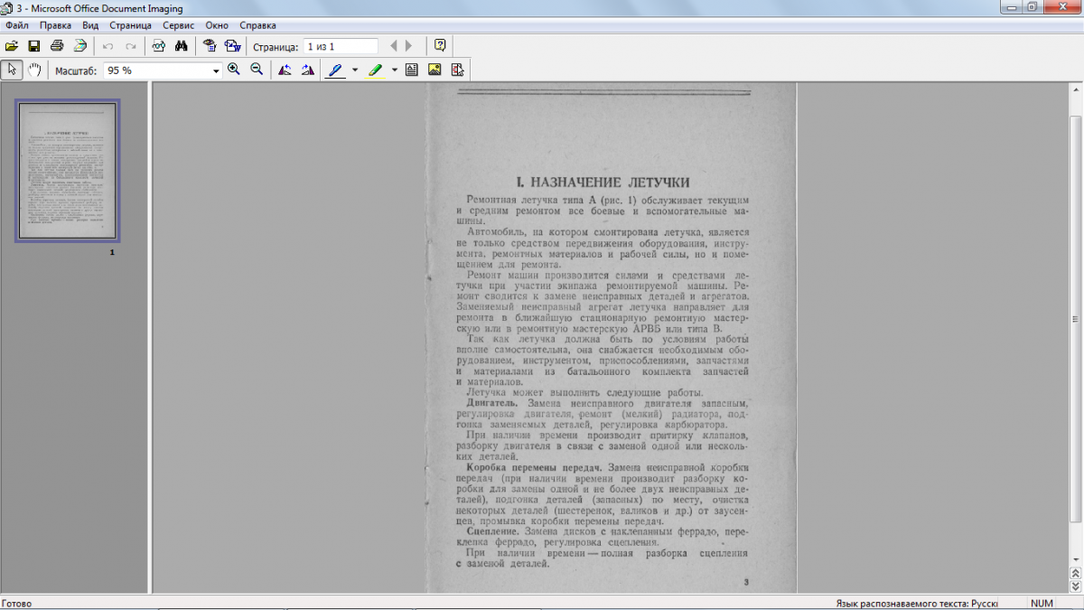

Отсутствие противовесов говорит лишь о том, что этот коленвал является коленвалом А-6303 для двигателя марки Газ-А.
Коленвалы с противовесами появились в 1936 году вместе с двигателями марки Газ-М.
Вот сравнительные характеристики двигателей Газ-А и Газ-М из книги Руководство по войсковому ремонту Газ-АА/ААА
Изменено пользователем Газ-АА
По внешним отличиям я понял. Мне интересны размеры шеек коленчатого вала ремонтные и диаметры цилиндров. поршней ремонтные. Я нашел  карбюраторы и думал искать головку и помпу от "АА". Но раз такая модель мотора наверно лучше оставить его таким как он есть. заменив впускной коллектор и поставив масло трубку.
И клеймо стоит на нем 7 8 41 1 - 7 августа 1941 года выпущен или нет?
А нет ли ссылки на эту книгу в электронном виде? Был бы очень признателен.
Верно.
Titanik эту книгу в электронном виде в сети я не встречал.
