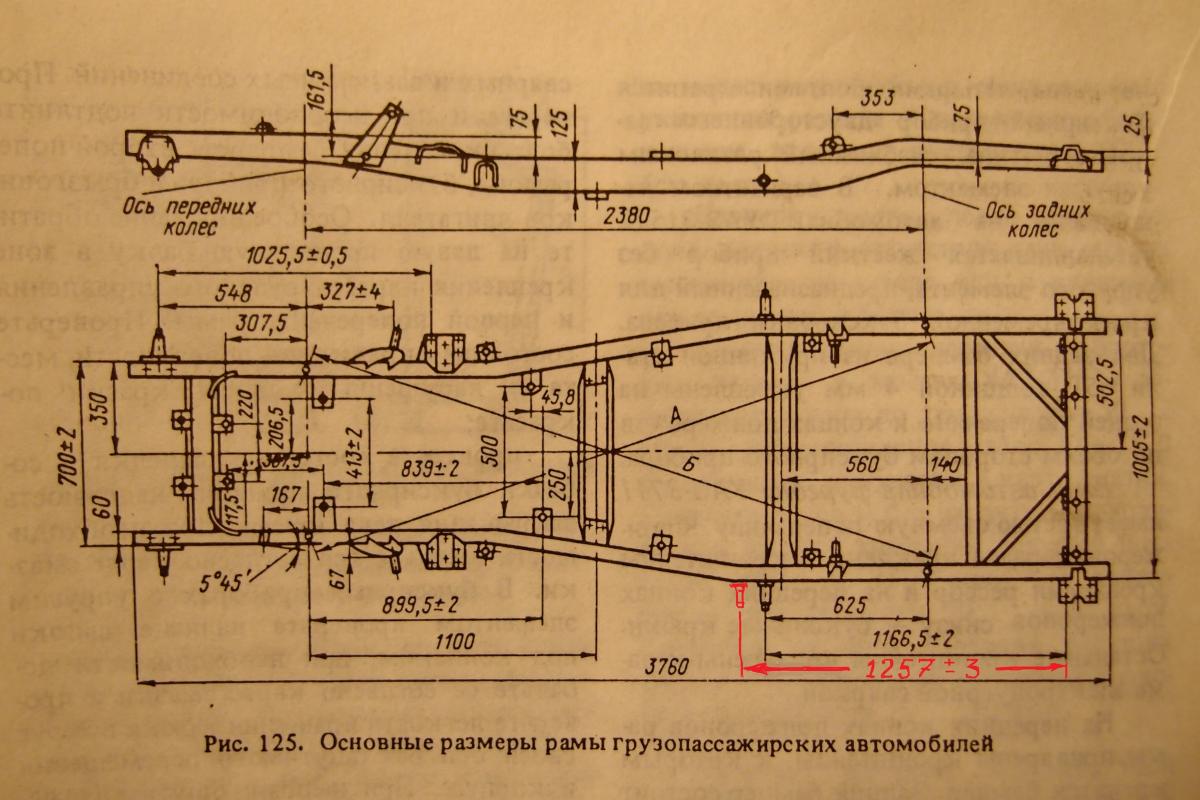

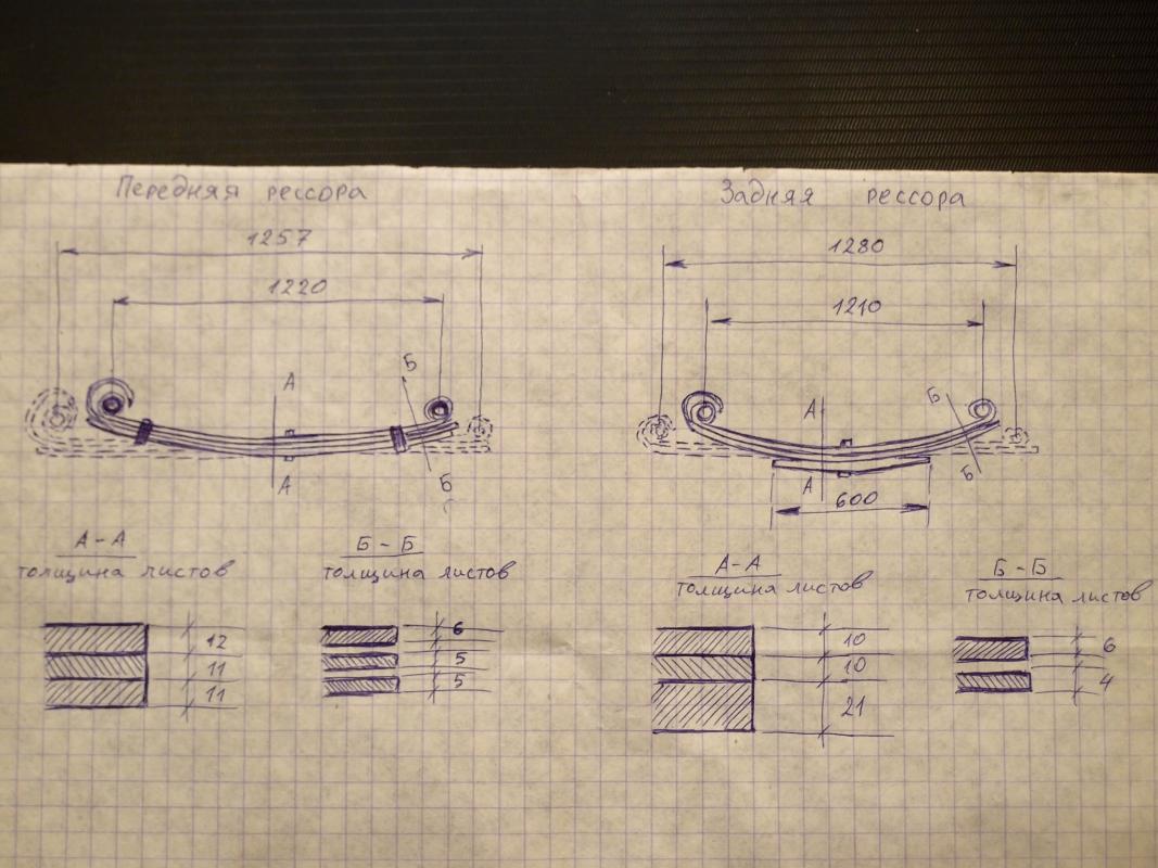

 Нашел пару мостов, по нормальной цене, жду посылку с Пензенской земли и на следующей неделе работаем раму... :you:
Вопрос по рессорам теперь пара листов тонкие уже, оставить как есть или искать новые, или вообще малолистовыми заморочится. :dontknow:

Малолистовые эли только совместно с пружинами, иначе будет очень большой ход, а это очень высокий износ

...ну вот и ладненько! Жизнь продолжается! А то - в утиль, в утиль...  :nono:
По рессорам все просто: рама УАЗ, рессоры есть в любом магазине.
Что выбрать, малолистовые или старого образца... вопрос тоже давно изученный.
На перед - старого обр., ибо нехер раму переделывать... там место ответственное ( движок там висит).
На зад... зависит что под чего подгоняться будет: кузов под раму ( удлинять кузов) или мост двигать ( чтоб колесо посреди арки встало ).
1) Если кузов удлиннять - получаем раму на рессорах старого обр., стандартные УАЗовские карданы... ну и вообще получаем шасси УАЗ в нетронутом виде ( что есть ГУТ! ...ибо все стандартное).
Из минусов - резать кузов страшно и жалко...( хотя он на раме, и больших нагрузок не несет - так чего бояться?).
 2) Если кузов резать-удлинять жалко ( страшно, лень... и неохота) переносим задний мост вперед на 80мм, путем внедрения малолистовых рессор. При этом задний кронштейн рессоры остается не месте, а передний ( палец ) переносится на раме вперед на... (???мм). Малолистовые рессоры мягче старых, ходы подвески с ними больше...
Минусы этой переделки - кардан уже не УАЗ ( ГАЗ-69... или нестандарт - это как пальцы переварите...), да и раму варить( на это не каждый решится... несущая она).
Последний, кто этим занимался - sashasv ...здесь все описал:http://www.gaz69.ru/...a-kupil-gaz-69/
