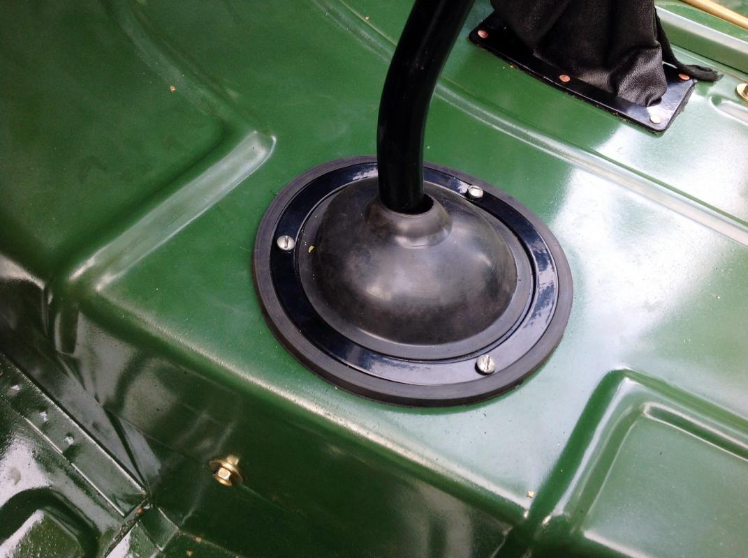

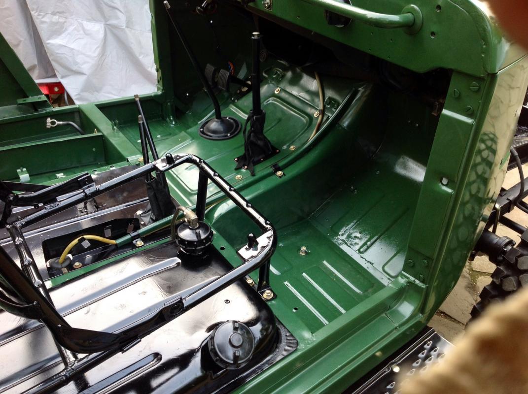

Кузов сегодня с друзьями забрали и привезли на место сборки. Покрашен акрилом дюпонт. Уж сколько недочетов устраняли - не сосчитать. Оригинальный цвет повторили неплохо. Днище обработано черным тектилом. Цель была - воссоздать оригинальную окраску: и цвет и качество покрытия. Внешние панели получились неплохо. Из недостатков - слегка матовые внутренние поверхности кузова.
Нормальных фото сделать не удалось - освещение в боксе не очень, а упаковывали все железо там. На улицу выносили уже завернутые.
На раме осталось сменить масла в агрегатах и прокачать тормоза. И можно ставить кузов.

Один совет, перед тем как поставить кузов на раму лучше сразу прикрутить длинную тягу газа которая крепится на кузове, ато потом очень не удобно ее вкручивать.
Да, Ахмат, спасибо. Мы и снимали эту тягу уже со снятого кузова. И ставить тоже сначала будем. Как и педаль стартера.
Завтра еще денек подготовительных работ (пока жду крепеж из цинка): будет прокачка тормозов, настройка ручника и смена масла в агрегатах.
