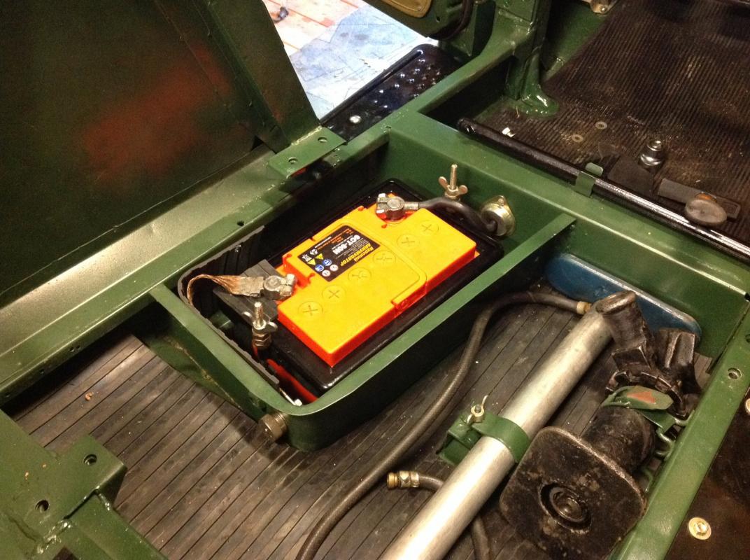

Продолжаем.
Морду покрасили весьма хорошо. Привез на место, примерил. Ровная! Встала весьма недурно - не пришлось подгонять - все отверстия совпали и зазоры остались в норме. Не подошли только жалюзи радиатора - их нижнее крепление вообще мимо. Пришлось сверлить новые отверстия в кронштейнах на морде.
Но вот крылья я принял решение перекрасить заново. Снял. Завтра отвезу в малярку. Ну не нравятся мне в них пара мест)). И ко всему именно на крыльях тонковат слой краски - чуть проступает текстура отпескоструенного металла. Короче - что идеальная машина должна быть совершенна)) то есть без косяков. Поэтому немного обидно - но вот так. Заодно покрашу и жабры - у них есть непркрас изнутри.
Привез и собрал задние лавки. Их собирать одно удовольствие - все четко. Всю фурнитуру вернул на свои места. Топора вот только нет. Найду.
Подготовил лампу подогревателя и бачок масла. Лампу до того отпескоструили и покрасили акрилом. Бачок просто отмыли.
Запихнул эти предметы на положенные места в передних рундуках. Долго вертел бачок масла, перед тем как понял, как его туда запихнуть. На самом деле все просто - он боком входит (малая гайка-пробка смотрит при этом вверх, а скобка-рукоятка сморит вперед по ходу машины), и разворачивать бак дном вниз следует уже в рундуке.
Установил сумку на водительскую дверь и на спинку водительского сидения. Использую новодел от Трубогиба. Все круто - качество на уровне. На одной из фото - рядом лежат оригинальная сумка на дверь и новодел. Отличия чуть есть, но допускаю, что оригиналы не были единообразны, и Трубогиб копировал несколько иной образец.
На пассажирскую дверь установлен штурманский столик. Окрашен в цвет кузова.
Пробку основного бензобака перекрасил в черный цвет.

Спасибо, спасибо. Вроде уже все и собрано...
С трудом нашел родные саморезы - докрутил сумку на водительскую дверь. Тут саморезы обязательны правильные, так как их видно.
Сегодня собрал и установил фару-искатель. Она собрана из 3-х фар. Корпус от одной, отражатель от другой и электирака от третей. Окрашена порошком. Цинкованая фурнитура корпуса снималась, а после приклепана назад.
Нашли лампочку 60-х для этой фары (стекло-то прозрачное и год четко виден снаружи. Не хотелось, что был косячок)
Собрал розетку фаркопа: так как розетки на моей машине не было вообще , то пришлось мудрить: кронштейн польский новодел (опять с размерами они не попали - пришлось лишнюю дырку в раме сверлить). Сама розетка - из старых запасов. Год выпуска на розетке 91 - был снаружи - сошлифовал)). Провода подключил так, как на имеющемся с другой машины образце.
Нашлась полугайка в крепление номера. Вот думаю: как бы ее там теперь расклепать.
Теперь в следующие выходные соберу морду после окраски и примерим оригинальный тент (наконец приехал).

Отправлено 20 Сентябрь 2014 - 23:25
Подвели меня опять в малярке. Надеюсь, что завтра крылья и жабры приедут.
А сегодня устранял мелкие недоделки:
- перетряхнул подрулевой переключатель - через раз работал. Был окислен.
- заменил прибор температуры воды. Родной разобрал - перегорела обмотка - чинить не стал и заменил прибром 67 г. Уже немного другим прибор стал - шкала стала зеркальной наоборот.
- возродил проводку между реле регулятором и фильтром радиопомех. Сделал все, как учил товарищи Maxx и ODI) Вроде все правильно?
Что интересно - как только реле регулятор был подключен через фильтр радиопомех - сразу все заработало правильно и зарядка стала без скачков напряжения!
А раба то нашего, с галеры и палкой не выгонишь...
