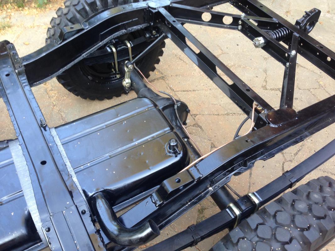

Продолжали сегодня сборку. Готовимся к приезду кузова.
Установили карданные валы. Передний пока что установил новодельный (когда получу от Ахмата аутентичный - заменю. А пока нужно будет погонять агрегаты - проверить работу)
Установили задние амортизаторы и их стойки. Двух шприцуемых осей стоек не хватило - я их сломал при разборке. Поэтому поставил более поздние - без масленки , но пару трения оставил латунь-сталь. Как придут оси - переставлю.
Далее вернул на место бензопровод и переднюю тормозную магистраль, редварительно отполировав их. Использовал родные резиновые вставки на трубках, зажимал на штатные загибы. Геометрию прокладки трубок оставил изначальную - улучшать ничего не стал.
Потом поставили пыльники двигателя, подушки и, наконец, установили на раму сам двигатель. Двигатель на прикрученные к раме подушки вставать не пожелал - пришлось открутить правую подушку и прикручивать ее назад к раме уже с двигателем вместе.
Поставили промкардан. Все кардвалы не потребовали вмешательств. Только перекрас. Вообще: уже приноровились прошприцовывать крестовины, полуоткручивая на время масленки)
Пока что все. Завтра поеду смотреть на работы с кузовом.
