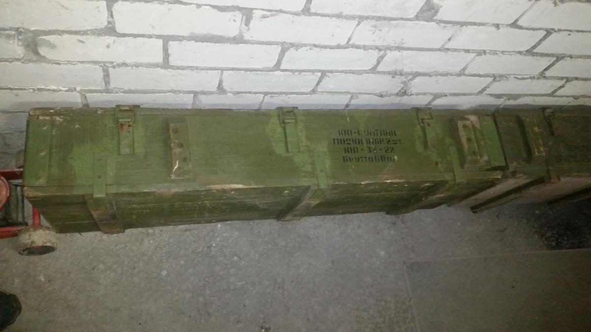

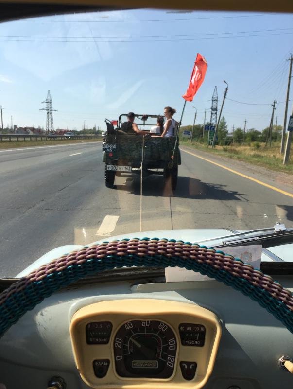

Обещанные фото сцепки. Длина 1,35 , вес 17 кг.  Шаклы можно развернуть на 90 гр (Мы С Буббой на пару ее делали, у него другой бампер).
В шаклах с родными крюками есть небольшой люфт - это плата за универсальность. Газика на ней 500 с лишним км провозил от Psserge , все ровно).
 Чтобы люфт на крюках минимизировать  - чуть натянул тягач и  в зазор - ветку, щепку и т.п. Км на 200 хватает. Повороты на 90  гр  - отлично проходит, а вот при развороте с рюкзаком на маленькой площадке - руль нужно на газике руками в прямолинейно вернуть.
