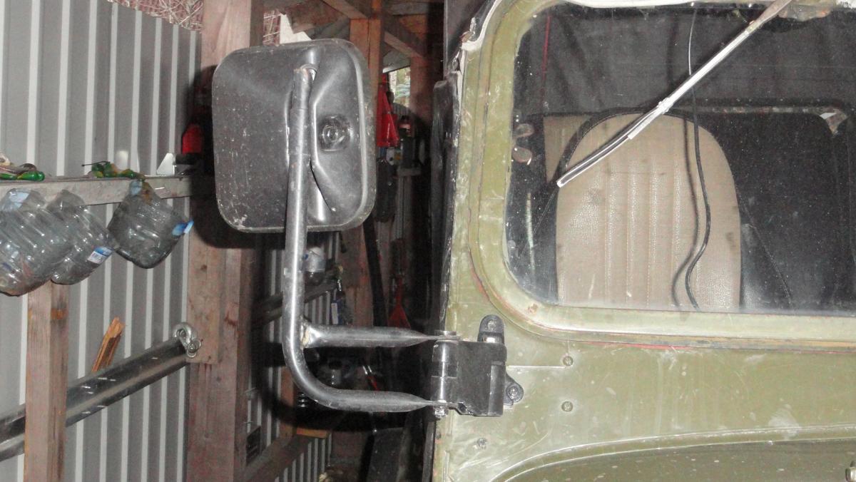

А крутить куда собираешься? На дверь или боковину....? Ставил на рамку лобового, вроде нормально, даже при опускании рамки вперед можно отрегулировать... А вот если на двери надставки поставить, то при открывании задевает и загибает. А на дверь крутить, то мне кажется будет сбиваться настройка при каждом закрывании двери...
Вот так у меня, ставил так, потому как новых отверстий не хотел делать....
Поставил себе такого типа только не 452 с короткой ножкой, а 469 с длинной , на рамку лобового под штатные винты крепления замков повернув зеркала на 90 градусов. По моему нормально смотрится и ни каких лишних отверстий, при опускании рамки можно  настроить их.
