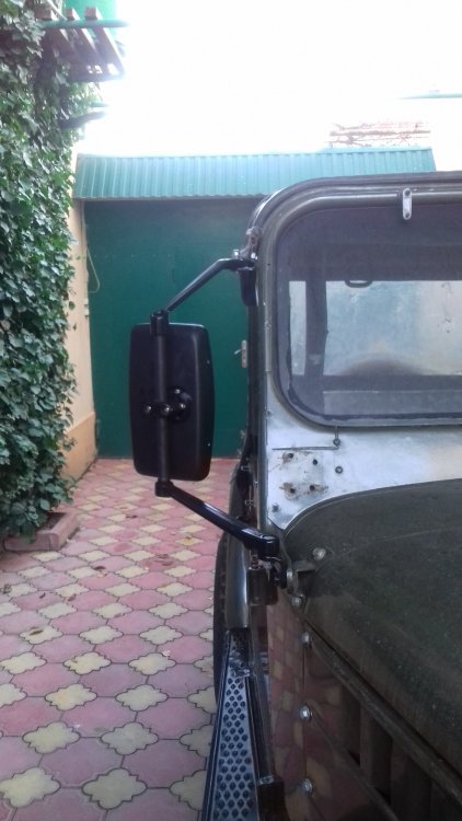

strangecar 947 Жалоба Опубликовано: 22 сентября 2006 Автор ILYA: Зеркала купил в ТЕХКОМЕ на Щербаковской в Москве по 100р. Кронштейны гнул из прутка. Перед этим товарищ ходил вокруг машины с зеркалом в руках, а я запомнил лучшее расположение относительно фары-искателя. Цитата Поделиться сообщением Ссылка на сообщение Поделиться на других сайтах

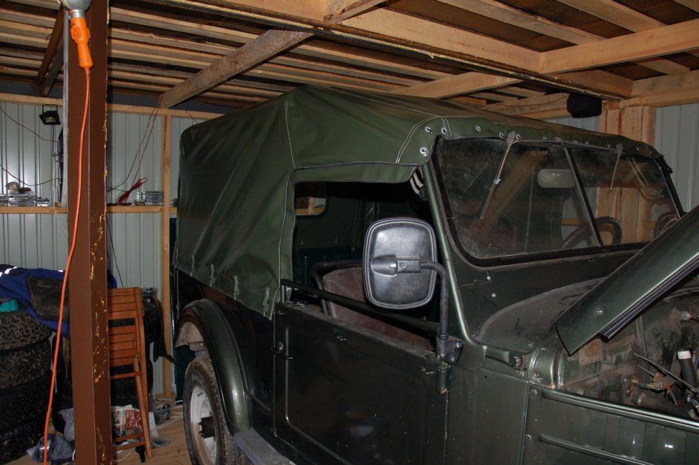

Dan 0 Жалоба Опубликовано: 1 августа 2007 В моем ГАЗике вот такое применено решение: Делал предыдущий хозяин, он высокий, а я наоборот))) Лично мне под этот вариант нужно подымать сидуху Но как по мне - стильненько Цитата Поделиться сообщением Ссылка на сообщение Поделиться на других сайтах

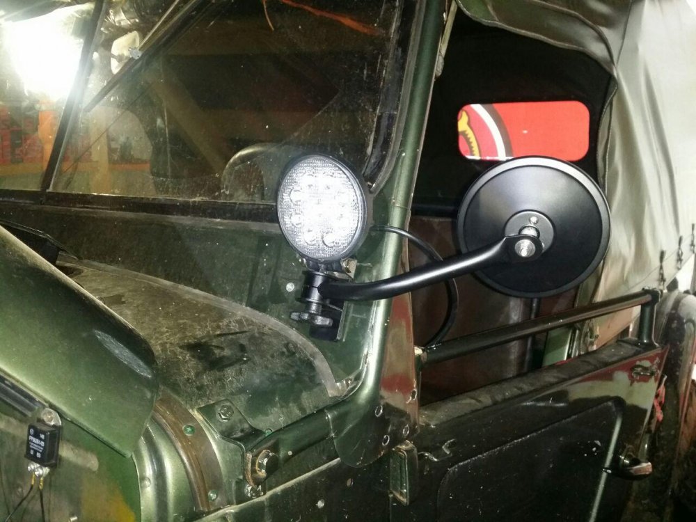

Колпакоff 7 280 Жалоба Опубликовано: 20 июля 2010 Себе временно поставил вот так: лапка от лисапеда на кронштейн фары-искателя. При езде вибрирует немного, но в принципе все видно. При желании, для леса или кустов лапка вместе с зеркалом заваливается на капот перед рамкой лобового.Только надо в месте крепления на кронштейн 2 отверстия сделать, чтоб не заваливалось при тряске. Цитата Поделиться сообщением Ссылка на сообщение Поделиться на других сайтах

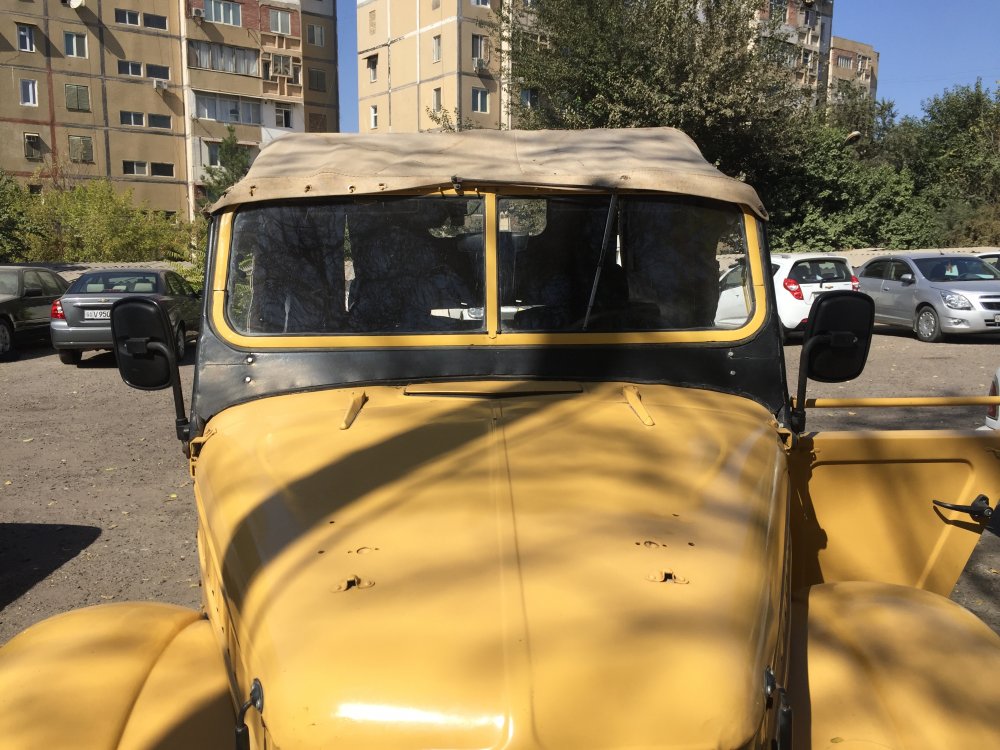

affendy 3 Жалоба Опубликовано: 24 июля 2010 Тоже долго мучался как сделать зеркала на Газик, понравилось как у коллеги "трехосного" сделано, судя по фоткам зеркала с 469 поставлены на рамку лобового стекла, смотрятся здорово, себе прикупил ужез тоже с 469 только люксовые, (пластмасовые), прикладывал к рамке, обзор назад офигенный. Тока в рамке дырки сверлить придется! Цитата Поделиться сообщением Ссылка на сообщение Поделиться на других сайтах
