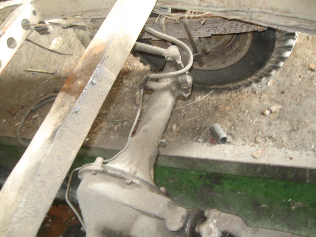

Разобрал свой Газик ине могу понять что это за рама.Отчего мосты?Люди добрые подскажите пожалуйста.Смущают буханкины рессоры и родные аморты,а также вроде как удлиненная рама и соответственно кузов.

рама 69-го,просто кто-то её удлинил куском другой рамы,мосты вроде как волговские

Рама родная 69 ( кустарно удлиненная...), рессоры буханкины, мосты похожи на волговские перепрессовки...
Но ведь ездило все это... значит имеет право на жизнь!

да нет Славянск на Кубани.Но выглядит все это страшным колхозом.Поэтому хотелось бы переделать.

Рама ГАЗика из тонкого металла... туда-сюда переваривать - плохо.
 Чертеж рамы 69  - больная тема. За 10 лет на двух форумах ( ГАЗ69.ру и ГАЗ69.com ) никто его не нашел...  :nea:
Если живую родную раму не найдешь... проще на УАЗо раму поставить ( 469...Хантер ), чем твою раму реанимировать.

А чегой-то никто даже не упомянул про УАЗ-450, я не большой спец, но осмелюсь предположить что рама все-таки его !!
по крайней мере кронштейны рессор, уж точно не УАЗ-452, а коли так, тогда только УАЗ-450, и ни как иначе...
поправьте если не прав.

сзади после кронштейна рессоры виден сварной шов,это родная рама

Рама родная ( изогнута над мостами, у 450...452 - прямая, "плоская" рама).
Кронштейн поддержки крыла оказался позади кроншт. передней  рессоры ( а он в родне составляет с ней одно целое...)
Места наварки ( удлинения ) рамы видны четко, так же как и наляпаные швы крепления заднего кроншт. передних рессор.
Про косынки фаркопа... вообще молчу ( смех сквозь слезы...)

Рама УАЗ-450. Родной тут и не пахнет. Кронштейны под плавающие рессоры приклёпаны и стоят на своих местах.   Подогнаны под размер Газика передняя и задняя часть рамы (укорочены передние лонжероны, и приварена дополнительная задняя поперечина.  Срезаны лишние кронштейны и наколхожены новые.

Рамы УАЗов 450-го и 452-го, отличаются кардинально !! а точнее они не имеют сходств !
а вот отличия 450-й рамы от 69-й, при беглом дилетантском осмотре можно и не заметить !

У меня на самоделке рама УАЗ-450, сиречь ГАЗ-69. Отличие только в рессорной подвеске. УАЗ-450- подушки, а у ГАЗ-69 -серьги.
На базе ГАЗ-69 была разработана Скорая помощь УАЗ-450, прототип современной буханки. Но из-за длины рамы, средней двери у кузова не было. Остальные узлы и агрегаты -ГАЗ-69, за исключением крышки КПП , рулевого механизма. Рама УАЗ-450 и рама УАЗ-452 разные. Ну , а раму на фото конечно приколхозили круто, но это УаЗ-450.

Всем спасибо за участие.Перелопатил туеву хучу информации   :closetema: .Вроде как разобрался.Все же это 450.Фаркоп с изгибом уходит вниз,а поверх приварен фаркоп69ого.Траверса под картер сцепления на болтах а не приварена.Отсутствует посадочное место под пальцы педалей и передней левой рессоры :slow: И да рессоры буханки, причем местами с заводской сваркой.Рама удлинена не колхозно .рама в отличном состоянии,поэтому доведу до габаритов 69ого,но рессоры пока оставлю.Посмотрим что получится. :bye:

Да, рама УАЗ 450. Очень редкая рама. Весной притащили Газика как раз с такой рамой. Тоже не сразу врубился, пока в каталоге (ГАЗ 69 и УАЗ 450) не посмотрел. Рама в отличном состоянии. Раму оставил отцу, он ее переделал под газоновские кронштейны и рессоры, т.к. родные рессоры были собраны из чего попало. Вернул раме "газоновские габариты". Сейчас катается на своем Газоне с новой рамой.
