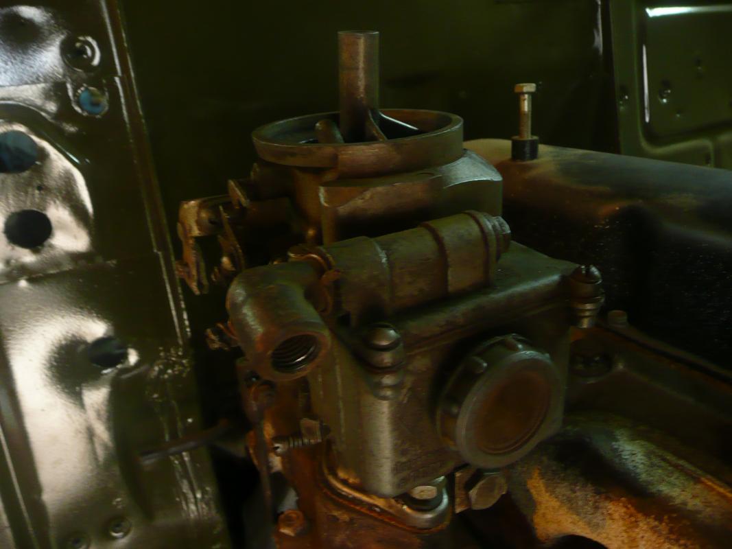

Обращаюсь к спецам (особым образом к Федоту). Есть два карбюратора 131. Ранний -с окошком, сделан в СССР, но тяга газа не совпадает с родным приводом ГАЗ69. Поздний сделан в России, совпадает с тягой, но БЕЗ ОКОШКА. Склоняюсь к первому, но как сделать привод? Может, кто делал, посмотреть бы.P1120784.JPG P1120785.JPG P1120786.JPG P1120787.JPG P1120788.JPG P1120789.JPG P1120790.JPG

И на кой оно сдалось, то окошко ??
Я бы поставил тот что посовременнее, у него система ХХ независимая от дросселя.
Хотя если так нужно окно, можно перетрясти из двух один.

С окошком интереснее. А перетрясти возможно ли ? Делать один из  двух не стоит, оба новые и комплектные. Может, как-то с тягой замутить, есть ли у кого опыт.

Обращаюсь к спецам (особым образом к Федоту). Есть два карбюратора 131. Ранний -с окошком, сделан в СССР, но тяга газа не совпадает с родным приводом ГАЗ69. Поздний сделан в России, совпадает с тягой, но БЕЗ ОКОШКА. Склоняюсь к первому, но как сделать привод? Может, кто делал, посмотреть бы.attachicon.gifP1120784.JPGattachicon.gifP1120785.JPGattachicon.gifP1120786.JPGattachicon.gifP1120787.JPGattachicon.gifP1120788.JPGattachicon.gifP1120789.JPGattachicon.gifP1120790.JPG
Взять понравившуюся среднюю часть, засунуть жиклеры с нового, повесить нужную верхнюю и нижнюю часть. Насчет старого 131, кажется не совсем 131 для уаз. Со 129 для уаз, есть разбалансировочный клапан как на новом, а у тебя на старом нет.

Присмотрись внимательней,у того что с окошком нет ускорительного насоса.Он от сварочного агрегата,со всеми вытекающими.
Возможно, что не от автомобиля. А с 129-м он не родня? Есть у меня 129(но не новый), может совместить. Фото не получилось.
с окошком от стационарных ДВС(отсутствует ускоритель) ставь безоконный. НО. НЕОБХОДИМА КВАЛИФИЦИРОВАННАЯ ПРОВЕРКА СООТВЕТСТВИЯ ТРЕБОВАНИЯМ!)) разборка, дефектовка, сборка...силяви:)

тот что якобы "ранний", только номинально К-131, на самом деле ни какой это не 131-й, а сделанный на базе К-129 вариант для стационарных агрегатов

Вован всё уже сказал. Можно спорить насчёт "кто из кого сделан". но - лишь ради  самого спора :-))
А окошечко - НАХ не надь. На УАЗе его упразднили просто потому, что оно закрыто воздуханом.
Уровень - прекрасно выставляется по параллельности поплавка крышке в момент перекрытия иглы. Крышку ставишь вертикально и ротом проверяешь герметичность"на вакуум". поплавок должен быть параллелен крышке в момент запирания иглы. Регулируется подгибкой лепестков на поплавке.
Ну и иглу ставь "Уникар" - с цельнорезиновым носиком. Забудешь надолго, где находится этот узел.
З.Ы.
Тот 131, что тебе достался - самой правильной комплектации. Винт качества ХХ уже нормально расположен, винт количества ХХ - без мудацкой системы ЭПХХ,
Не хватает только штуцера на вакуумкорректор трамблёра. Ну это не проблема - от любого Волго/Космичёвого карбюратора подойдёт.
Если только колдануть и внедрить тросовый привод дроссельной заслонки. Оно - кошернее.
А если мотор 21( А) , 451-417 или 24-402 - то и сам Бог велел это сделать, поставив крышку клапанов от 402 мотора.( там есть уже ухо под трос)
