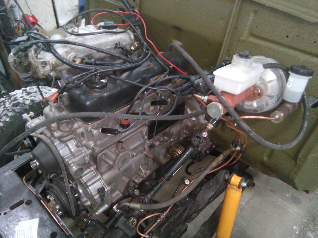

Когда то это будет ползать по лесам и болотам.
по раме - убрали задний швеллер из-под лебедки, поперечину под РК сделали съемной на болтах.
Рама зачищена, загрунтована и выкрашена. Позже сделаем антикорозийку.......

Что сделано под конец года:
в РК установлена понижайка 3,75
заказал новый гелевый аккум. вместо 2-х обычных
нашел Боггер 37х13х16, щас будем искать диски
мотор подогнали, правда пришлось поднять РК на 10мм и выточить проставку под промкардан 7мм.

..........ГУР не вошел с этим мотором - переваривали крепление заново (опустили чуть ниже).
