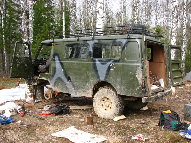

Отправлено 13 Сентябрь 2014 - 17:57
В 2006  была история, в лесу Смоленьщины, как водится в самой ж..пе, сдох передний мост. При помощи хайджека и какой то матери вылез на сухое место. Вывесил машину выкатил и рас половинил, а там фарш из главной пары и подшипники по частям разобраны. Пришлось километров 15 пешком погулять с редуктором в рюкзаке, потом попуткой до города, не найдя з/ч пришлось домой в Москву на автобусе ехать, благо в гараже все необходимое и инструмент лежали. Следующей ночью назад, автобус, попутка, переход с рюкзаком весящим скажу совсем не мало. Несколько часов работы и снова в строю.
GPK думаю помнить эту историю.
А пару лет назад  с Драйвером не доезжая метров 500 до места поломки моста пробили радиатор, если б были одни конечно бы заглушили и запаяли благо было чем. Хорошо друзья рядом были, помогли купить новый. Зато на обратном пути потеряли 3-ю предачу и 380 км ехали со скоростью 40-50 км/ч.
А про оторванный амортизаторы, порванные трубки тормозов  можно и не рассказывать, первые в утиль, вторые глушить. У Драйвера с тормозными трубками вечная история, думаю сам расскажет.
А самое веселое было в 2000-м, будете смеяться на том же самом месте, в русле ручья на 131-м сдох выжымной причет так сдох, что сцепление заклинило.  Машина заглохла и замерла, передачу пытались втроем выдернуть результат нулевой. Прокопали траншею отвели воду из под машины, с кинули коробку, сгоняли на ГАЗике в ближайший совхоз, купили, нет не подшипник, а списанный 131-й, сняли коробку и сцепление и уже ночью собрали машину... Место для меня похоже проклятое.
