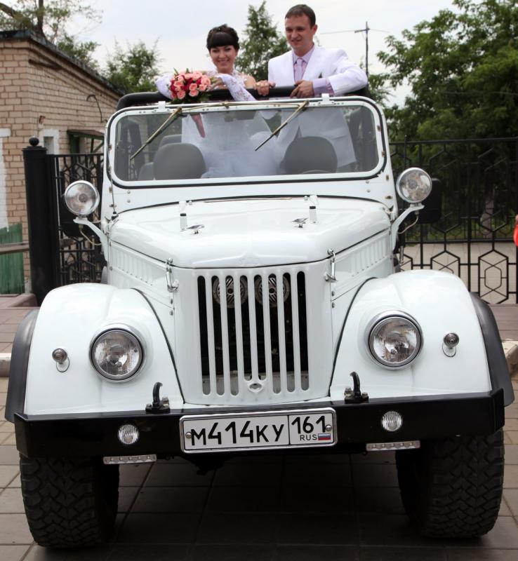

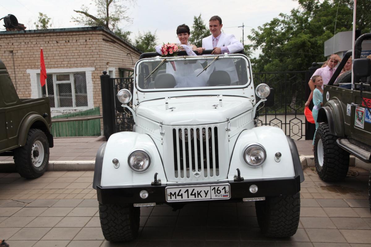

Свадьбу не оттянуть, она уже была в июле  2012года, на вторую годовщину жена даже подарок сделала я обалдел WP_20140831_016.jpg  WP_20140831_018.jpg
