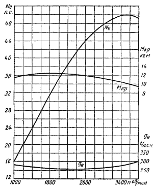

Смотрим на графики момента:
у м20 максимальный момент меньше 13 кгс*м и достигается он при 1800 оборотах
у 406 20 кгс*м при 5000 оборотах, !!!НО при 1000 оборотах достигается уже 14 кгс*м, что выше чем максимальный момент который вообще может выдать м20.
З.Ы, так что ждем пяснений, откуда берете святой дух :)))
и еще интересно заглянуть в график потребления пойла этими моторами, они снизу :) м20 меньше 250 вообще не употребляет :) А вот 406 потолком считает 210:)
З.Ы З.Ы вот он прогресс и технологии в действии:)
Сообщение отредактировал Mr_Orion: 11 Сентябрь 2014 - 21:06

Хотя, м20 не плохой движок, если смотреть по графику момента. Особенно для совего времени:) Свой м20 я менять ни на что не буду. Так как ГАЗон планирую восстановить максимально в родне, кроме сидений дуги безопасности (сделаю максимально не выделяющейся) и ремней безопасности (хороших трех точечьных). ГАЗик мне нравится своей архаичной брутальностью. Хотя, обслуживать систему питания и зажигания мне было бы удобнее все же, елсли они были электрнные:) Но, я не обладаю ни занниями ни навыками для того чтобы поставть иэлектронную систему пиатния и зажигания на м20, хотя уверен, это вполне реально.
З.Ы З.Ы вот он прогресс и технологии в действии :)
не в пиках дело. дело в спосбности мотора бесперебойно и плавно  работать на оборотах ниже средних и вышесредней внешней нагрузке с изменениями оных(обороты и внешняя нагрузка)) эт -  теория. теперь практика))берём глинистый подъём, промоина, сброс газа(не соревнования, машину и себя бережем)), плавная подача газа, выехали с промоины)) суглинистый участок, плавное изменение подачи газа без букса и останова(колёса то в глине) М20(при небольш навыках)402 и 417(при навыках побольше)) - исполняют приемлимо)) 409(суть 406) - срываеца в букс либо глохнет(выбор передачи пониже помогает слабо, промоины сётаки надо немного "проскакивать")) АКПП тут канешно выручит(и выручает)) НО, там ещё км 15-20 солонца...и ежели не дай бох...стоимость ремонта приблизица к стоимости косяка гуся))
#38 gazonchik1969

Дак момент, это то самое, что вращает колеса, я привел графики, где указана зависимость момента от оборотов. Если вы сагрегируете оба ДВС с одинаковой трансмиссией, то 406 будет вести себя на 1000 оборотах в минуту, так же как  м20 на 1800 оборотах в минуту. Но при этом, у м20 с увеличением оборотов, момента больше не будет, а вот на 406 момент будет расти. Вот суть графиков...
По мощьности та же история
чтобы достичь максимальной мощьности м20 нужно раскрутить до 3400оборотов, а 406 на 1000 оборотах уже достигнет болшей мощьнсоти, чем та, на которую вообще способен м20, причем, при большем же моменте  :)
Я так понимаю, вы приводите примеры практического использования моторов, агрегированных с разными трансмиссиями. Такое сравнение не корректно же :)
Сообщение отредактировал Mr_Orion: 11 Сентябрь 2014 - 21:38

Отправлено 11 Сентябрь 2014 - 21:43
Для себя, изучив, графики я сдела вывод, если на родную трансмиссию ГАЗ69 поставить 406 инжекторный, то это для него будет просто отпуск:) Он будет давать большее чем м20, а если от него хотеть того же что и от м20, он будет почти в режиме холостого хода:)
