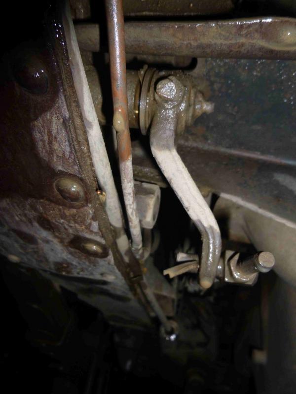

Увидел у тебя на третьем фото необычный эксцентрик с тягой привода ,который идёт на валик выключения сцепления. С какого авто он туда подошёл и каким образом приколхожен?
Авто было куплено уже с таким сцеплением. P1020154.JPG P1020155.JPG P1020156.JPG P1020157.JPG
У меня на ГАЗике такое же. Это от УАЗ 469 первых выпусков. Некоторые компоненты еще продаются в уазо лабазах. На фото  на оси нет прессмасленки :( лучше поставить!

Всё понятно,только не понятна функция тяги идущей в сторону рулевой колонки,на третьем фото её хорошо видно.Или просто она не на своём месте?

Эксцентрик длиннее родного, рычаг получается бОльший. Наверно сцепление легче выжимается?
Как старый хозяин говорил что диск и корзина от 53. Выжим тугой. А тяга прикручена в опору двигателя  через резиновые шайбы.
Эта тяга препятствует перемещению двигателя при выжимке сцепления (ранние уазы).

Хорошая система,и достаточно надежна, её хорошо бы внедрить если двигатель не родной. Жаль что в магазинах у нас не продаётся, обязательно бы купил

Целиком начиная от эксцентрика и заканчивая толкателем ,который упирается в вилку ,и желательно не раздолбанные
