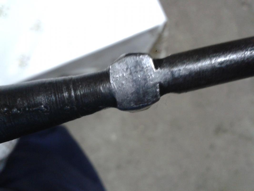

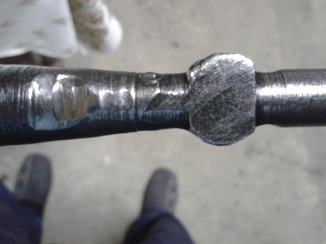

Добрый вечер! У меня такая проблема: в основном при переключении со второй на первую,коробка стала клинить намертво,т е включаются две скорости и так стало происходить все чаще и чаще.Сегодня не выдержал и снял коробку завтра буду разбирать и у меня возникло пару вопросов)))Первый это как снять крышку коробки,болты снял а она еще цепляется за что то.Второй-кажется у меня изношен рычаг переключения передач,может ли причина быть в этом?

Коробку зря снимал. Достаточно снять крышку. Цепляется вилка, надо приложить немного силы, она выскочит. На глаз проблему не увидеть, надо будет поменяиь вилку с крышкой. ИМХО.
Вспомнил... надо попытаться выставить коробку в нейтраль, тогда вилка легко выскочит.

Такая проблема может возникнуть из -за ослабления пружины ,что стоит в крышке

Муфта первой и задней так и будет ходить свободно потому, что она тупо на валу сидит и бегает по шлицам и как верно заметил саша вии входит в зацепление либо с блоком шестерен заднего хода либо с шестерней промвала, а муфта второй и третьей сидит на ответной части муфты синхронизатора да еще и три сухаря там должны быть но я на фото их не вижу и потому она включается более туго. Зубцы колец синхронизатора подношены(но это ни чего страшного если сухарей нет, потому как синхрон все равно не работает) и зубцы включения прямой передачи на первичном валу тоже изношены.
