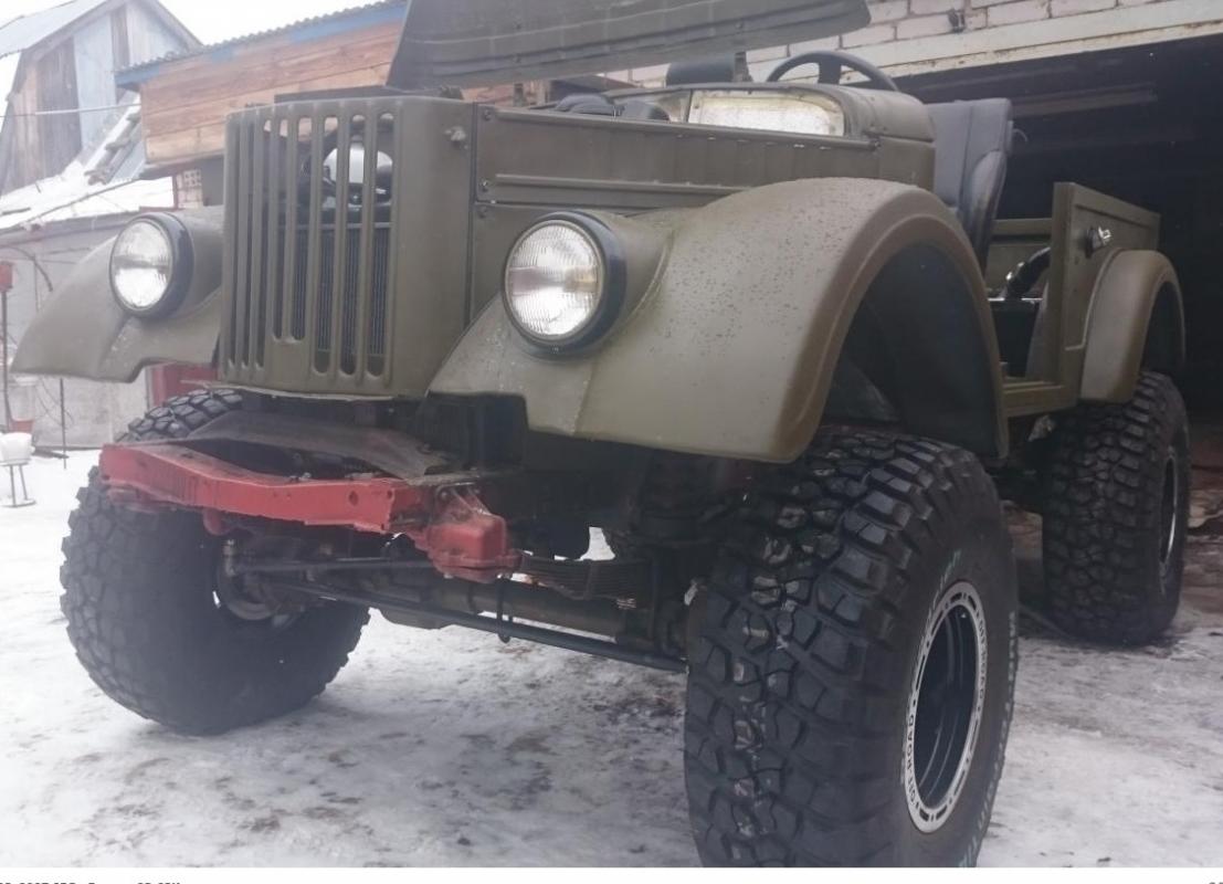

Покрасил и поставил пластик. По крыльям - передние вообще сказка, легкие красивые. Задние также на 5 баллов, но я бы в следующий раз заказал задние с усиленным бортиком, который прикручивается к борту, в связи с тем, что борт у меня не идеально ровный и во время затягивания болтов слышится хруст ломающегося пластика.
По капоту - внешне идеально, при установке выявился такой косяк - усилительная пластина узкой мордочки капота приклеена слишком низко, в итоге капот упирается в крепление радиаторной решетки на морде. В итоге мне придется отказаться от решетки, т.к. верхние крепления ее придется полностью срезать болгаркой, что бы приопустить капот...
На фото представляю расстояние на оригинальном капоте и на пластике.

хммм, ну что сказать... сказать то нечего... не торопитесь с балгаркой.. с мыслями пересплю и завтра наберу... может что придумаю...так то дело поправимое...

Володя, не парься! У меня машина все равно не оригинал! Мне при необходимости проще крепления переварить на морде и решетке, чем вносить сейчас изменения в пластик! Работа твоя выше похвал, ну а мелкие недостатки присущи каждому! Так что это я просто фото представил, что бы ты накопил опыт и при изготовлении других капотов знал на что обратить внимание! У меня никаких претензий! Все в ажуре! Подумай лучше над жабрами! Хотелось бы из пластика! Я даже со своими не стал заморачиваться, надеюсь на пластик!
