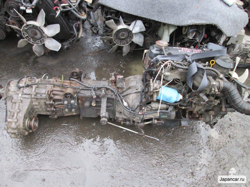

МКПП от двигателя 3 L c TOYOTA HILUX SURF с выходом раздатки на правую сторону.
