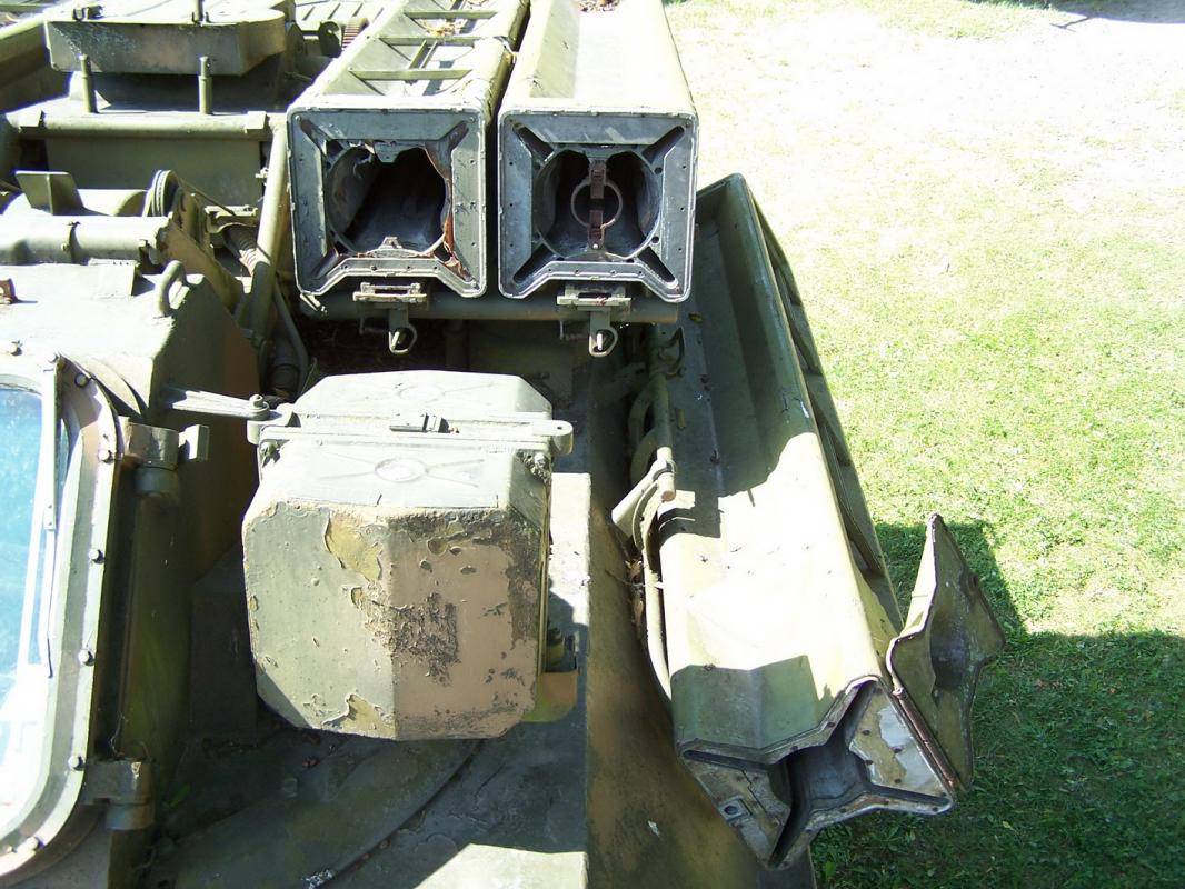

стопор башни №1
1 - стопор башни; 2 - электрощиток башни; 3 - планка стопора люльки; 4 - защёлка коробкодержателя; 5 - гильзолентосборник; 6 - штифт планки стопора люльки; 7 - кнопка электроспуска ПКТ; 8 - рукоятка маховика механизма поворота башни; 9 - кнопка электроспуска КПВТ; 10 - прицел ПП-61 АМ; 11 - рукоятка тормоза подъёмного механизма; 12-рукоятка перезарядки КПВТ; 13 - рукоятка маховика подъёмного механизма; 14 - рукоятка стеклоочистителя; 15 - рукоятка тормоза башни
