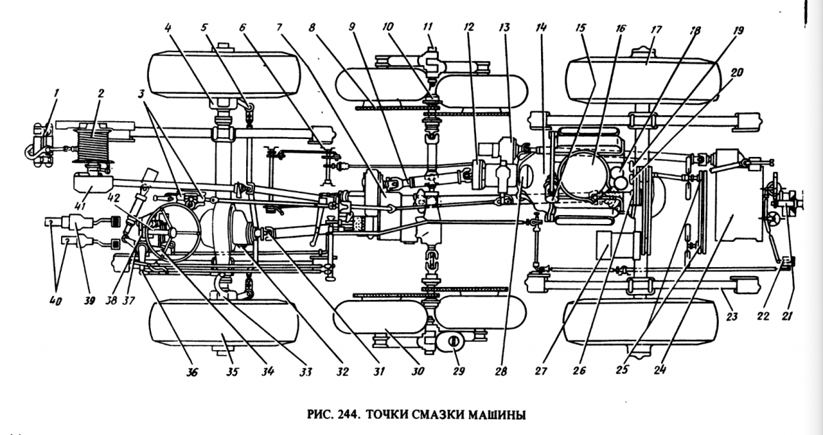

Под впечатлением испытательного пробега на БТР-40 решил в эти выходные выгулять своего боевого друга,
предварительно поменяв масло в трансмиссии на кастрол. 30 !!!! литров трансмиссионки. На ходу стало значительно тише.
IMG-20150705-WA0021.jpg IMG-20150705-WA0025.jpg IMG-20150705-WA0030.jpg IMG-20150705-WA0035.jpg
после фотосесии один раз отказался заводиться, смотрю в окошко поплавковой камеры, а там сухо.Думал фильтры забились, оказывается бензонасос от нагрева качать перестал, двигатель горячий коллектор рядом, а когда двигатель не работает отсек практически не вентилируется, вот и получается что на ходу все хорошо а постоит и тю-тю.  Открыл люк МТО проветрил )))), завелся и поехал дальше. Надо диафрагму менять. А вообще не плохо было бы наверное обратку сделать.
С диафрагмой- не факт. Может среднюю и верхнюю часть менять придется. Парами выдавливает бензин через обратный клапан назад или через перегородку между камерами. Когда нагревается, корпус ведет.
