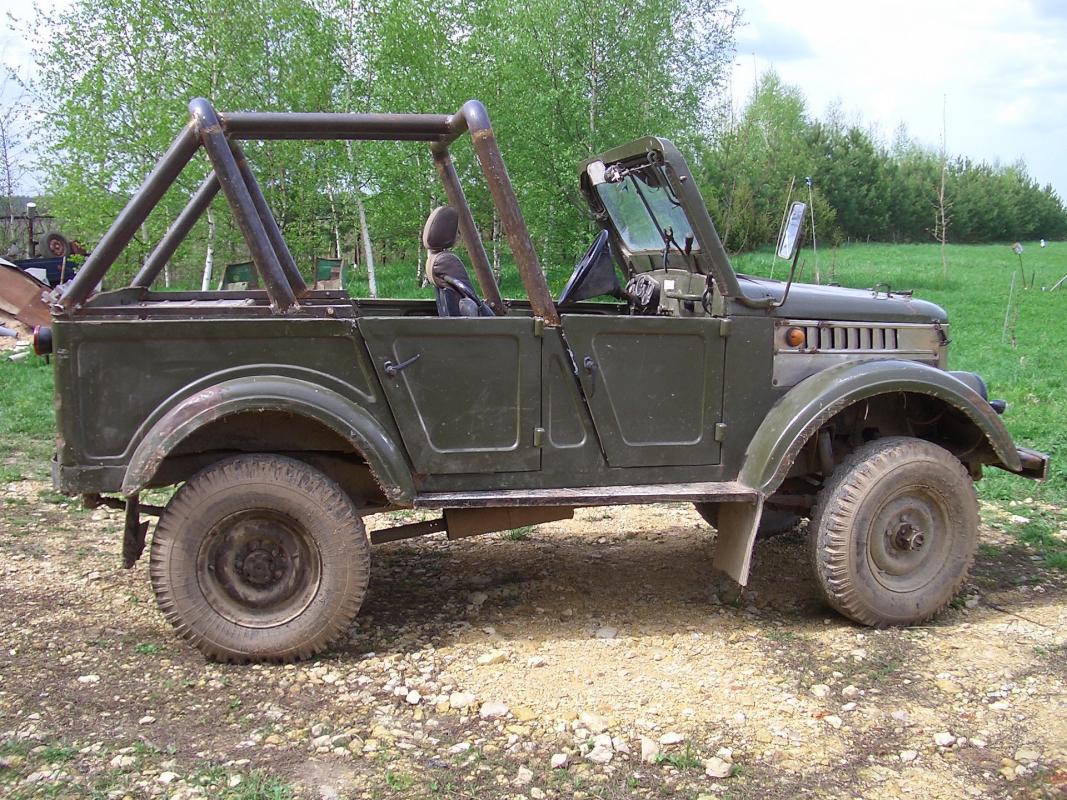

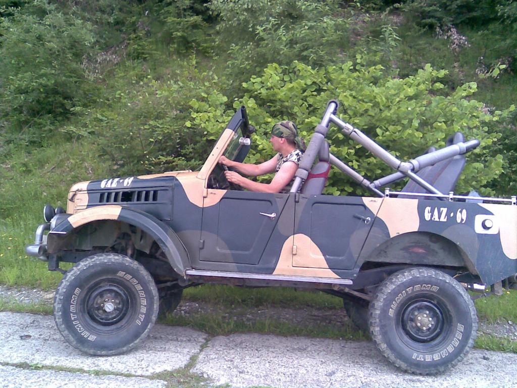

На "Ашку" каркас сделать сложней,чем на двухдверку.И главная сложность - эстетическая,как мне кажется.Смотри.Думай.
Помимо эстетики еще есть понятие не менее важное удобство, если человек оставляет 4 двери значит задними в планах тоже пользоваться, я сначала в разделе чертежи скопировал чертеж ашки в кол-ве 15 штук и рисовал всякие разные каркасы и то не хватило пришлось еще 10 делать пока наконец то меня не устроило хотя когда свой сварил и установил то чуток бы изменил ( совсем чуток) если бы сейчас начал делать
У меня тоже не самый простой каркас,хоть и двухдверка,очень продуманный в плане удобства! ;)Похож на каркас Вешнякова,но со своими хитрушками.Так что товарищу с ником МАЗ есть о чём почесать тыковку!
