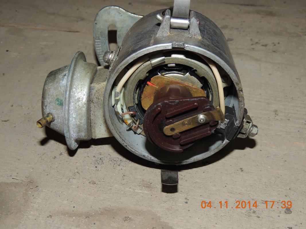

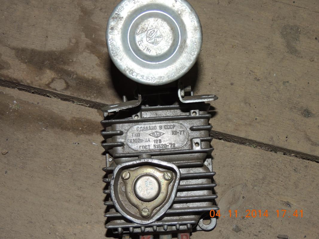

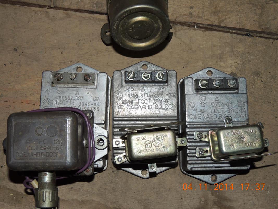

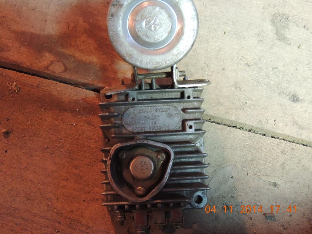

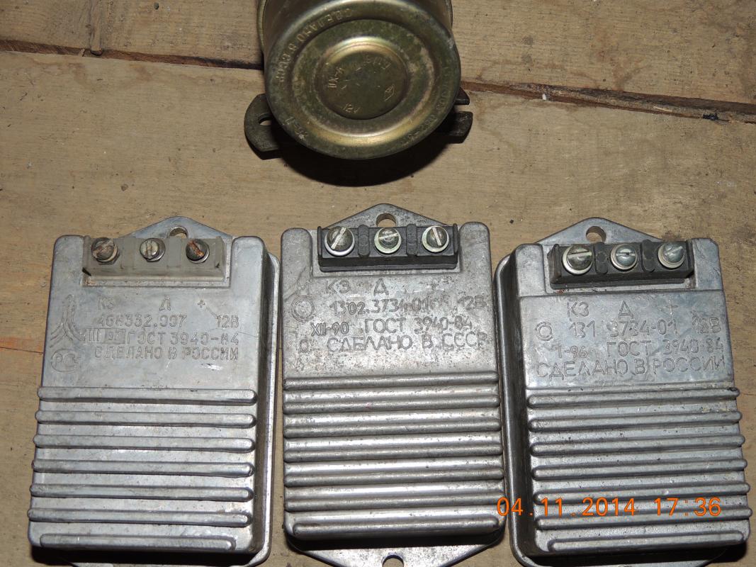

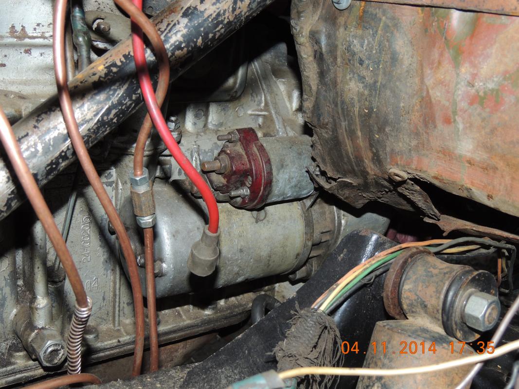

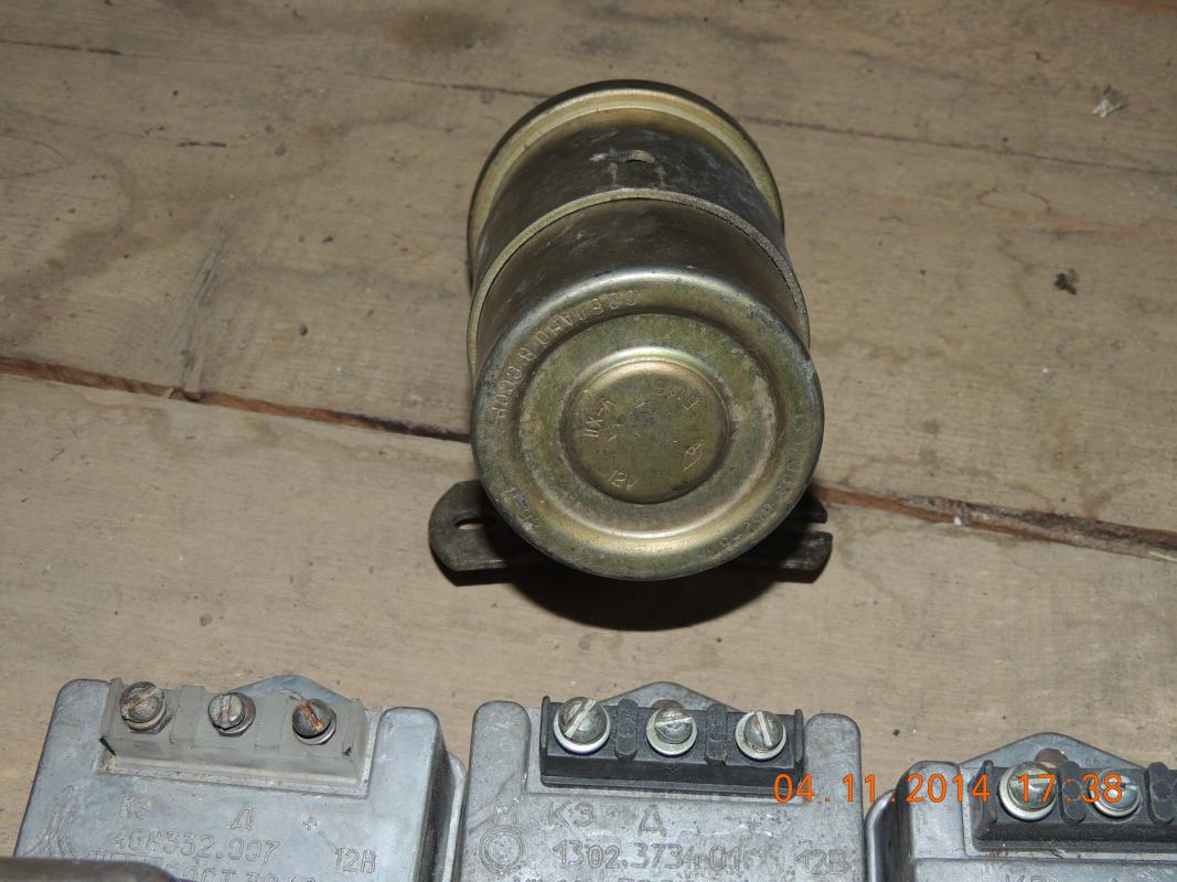

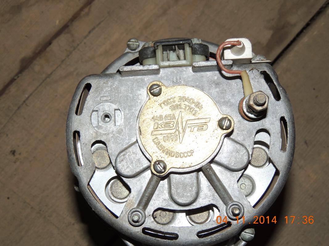

DSCN2788.JPG DSCN2789.JPG DSCN2790.JPG DSCN2791.JPG DSCN2792.JPG DSCN2793.JPG DSCN2794.JPG DSCN2795.JPG [attachment=89441:DSC
Вот что имеем в наличии.

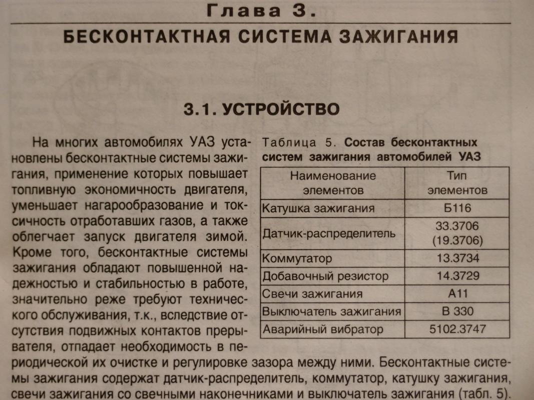

Позвольте предложить Вам, Сэр... старинный манускрипт, изданный в прошлом  веке ( ! )  :
В данном манускрипте рассматривается как контактная, так и безконтактная системы зажигания автомобилей УАЗ.

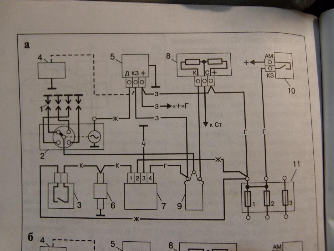

Стандартная безконтактная система зажигания состоит из следующих элементов ( таблица ):

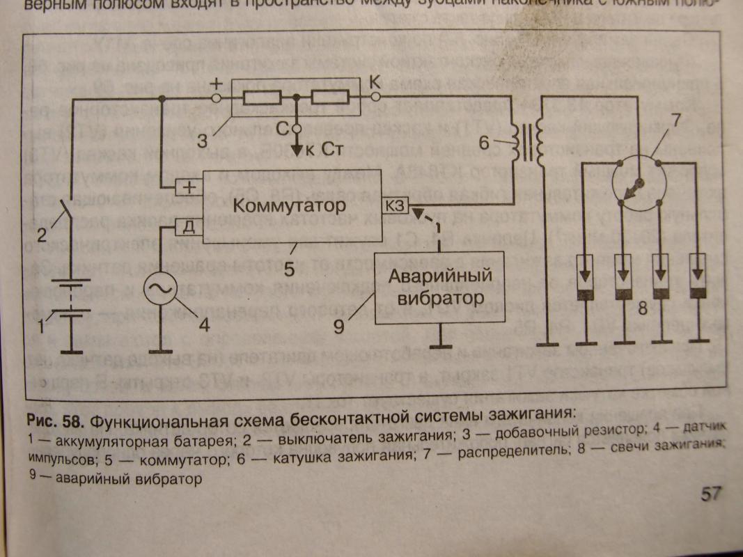

Чтобы понять как работает бесконтактная система, можно представить ее в упрощенном виде:
Аварийный вибратор - может заменять коммутатор в случае его поломки.

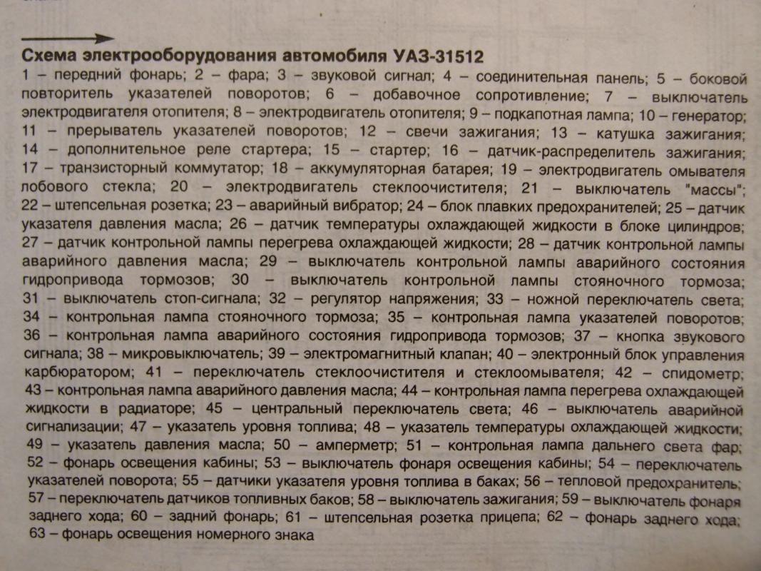

Более подробная схема зажигания: а) УАЗ-3151; б) УАЗ-3741
Так же, Сэр... специально для Вас: как подключить генератор

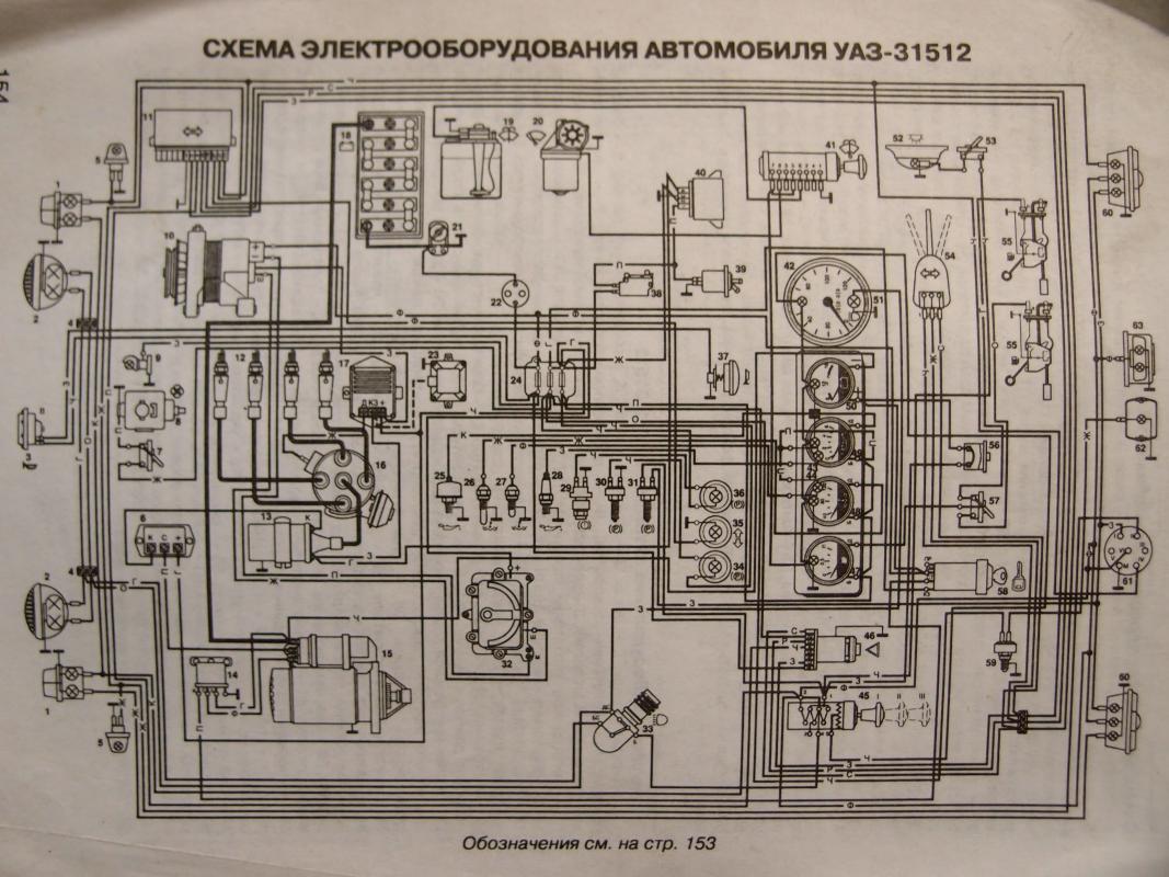

А теперь общая электросхема УАЗ с бесконтактной системой зажигания , (мелковато конечно... надеюсь у вашего компа большой монитор):
С уважением, Амиго69  :hi:

Уважаемый Амиго69 огромное спасибо за столь содержательный и полный ответ на мою просьбу. Правда по своему воспитанию больше привык к обращению ТОВАРИЩ а СЕРы это те кто проживают в "загнивающем" капитализме и к которым МЫ ездим смотреть  как "плохо" ИМ живется. А если без сарказма то пытался я найти оптимальный вариант переделки но в конечном итоге получилось "сколько людей столько мнений" а форум по моему понятию и есть место где более опытные владельцы подскажут как правильно поступить новичкам. Фото выложил в надежде что форумчане помогут отмести ненужные детали, а если все хлам то так и скажут выкинь все и купи другое. Когда просил нарисовать схему подключения потребителей от замка зажигания то нужно было только с учетом установки бесконтактной  системы зажигания с остальными проводами сам в состоянии разобраться. Огромное спасибо за понимание.
