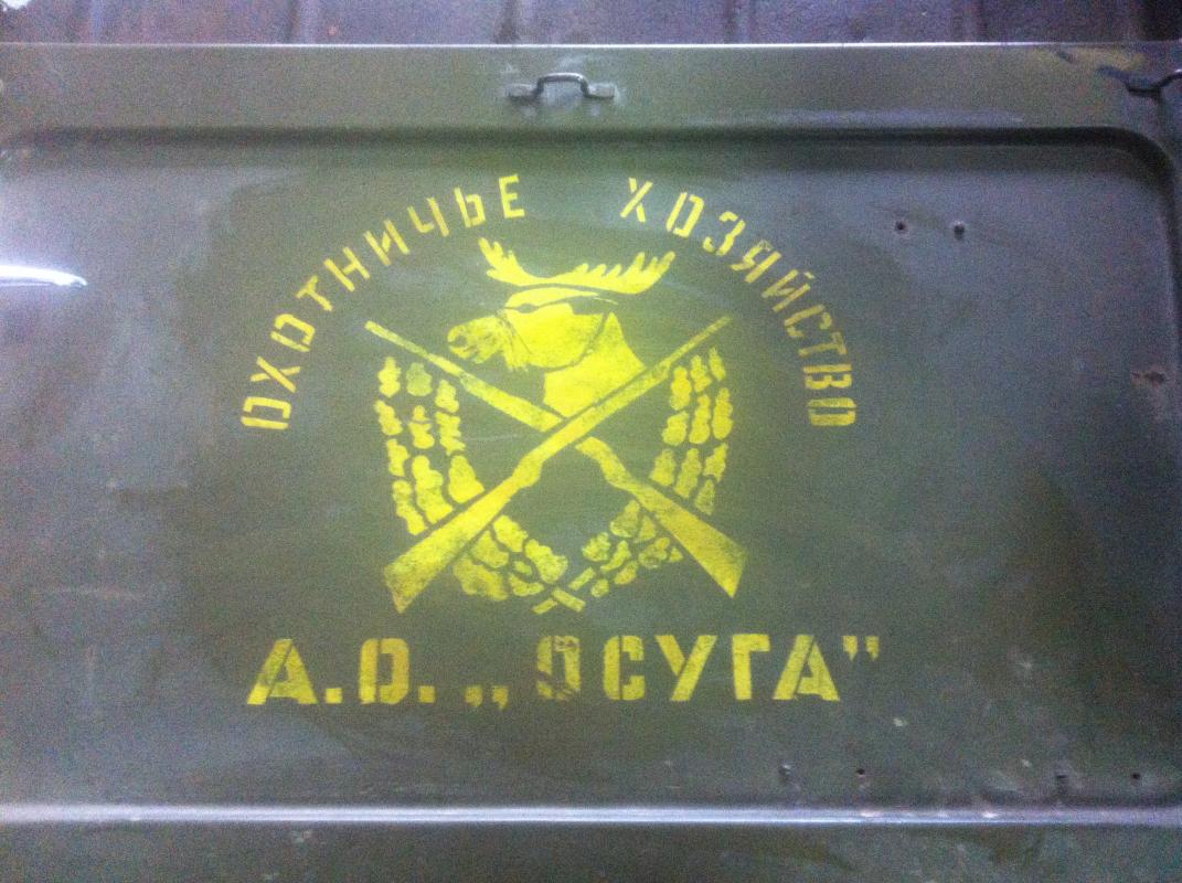

Martin69 71 Жалоба Опубликовано: 7 ноября 2014 (изменено) Давно хотел написать про свой Газик, но всё как то не получалось. Да и писать собственно не о чем было. Чего интересного описывать как машина разбирается на запчасти, разобрать каждый может. Наконец таки дождался пока начну её собирать что бы открыть тему. Но обо всём по порядку: Заинтересовала меня данная модель еще в 2006. Тогда я первый раз и зарегистрировался на сайте под ником «qwerty». Всё началось с вот этой машинки. я увидел пару фотографий. Они просто запали мне в душу. Потом я нашел еще парочку и постоянно их разглядывал. Но увлечение тогда собственно не было увлечением как таковым. Просто нравилась машинка. Позже, в начале мая 2009 я взял первый Газик который мне попался. Покатавшись по деревне приехал в город и начал разбирать под реставрацию. Зарегистрировался уже под своим ником, начал читать форум, юзать поиск, штудировать литературу и пришел к выводу что проще оставить его как донора, а под реставрацию найти что то более подходящее - так как она переварена была полностью. Да и переваренный металл местами прогнил. Ах да, забыл упомянуть что искал я именно восьмиместную версию и Ашка меня вообще не устраивала. Пока проходили поиски я умудрился подогнать другу вполне живую Ашку за 10 тысячь рублей с документами. За что получил мотоцикл Урал в подарок). И спустя некоторое время он нашелся. Стоял практически в центре города, в гараже у тестя моего начальника. Но продавать тогда ещё он его не собирался, хотел сам сделать и ездить на дачу. не смотря что вся родня его уговаривала продать я несколько лет ждал Газон – а он ждал меня….. я успел отслужить в армии, поменять работу, жениться, развестись. Но увлечние не ослабевало а даже наоборот усиливалось, постепенно перерастая в фанатизм. И вот наконец таки 24 июля 2013 года я его забрал к себе. Первые фотографии моего Газика – таким он попал ко мне: К этому времени я уже представлял что к чему, как должно быть, а как не должно. Да и предпочтении в постройке у меня уже изменились. Я уже не хотел делать концепт джипа, или переделывать его в повседневный внедорожник. Постепенно я пришел к мысли восстанавливать в оригинале. И с августа 13 года начался долгий процесс дефектовки и подготовки, поиска запчастей, материалов, деталей, мастерских и специалистов. И чем дальше тем глубже уходил с головой в это занятие. Пропадая в гараже всё свободное время. Самое сложное это то что результата сразу особо не видно. Вот ты делаешь что-то, месяц - два - три, а потом смотришь что ты сделал – да вроде не много. А сколько еще сделать надо – конца и края не видно. Так по тихоньку, по немногу что то делаешь и делаешь. Вот наконец то есть о чем рассказать. В первую очередь были сделаны тормоза, установлен новый главный тормозной цилиндр и все рабочие цилиндры, залменена тж на тод4 и прокачены тормоза. Далее изнутри и снаружи кузов был зачищен, убрана вся ржавчина. Недостающие элементы были приварены, отверстия заварены. Столько всякой мелочи сделано, что про неё и писать то не хочется. Лодку и оперение обработал антикором, покрыл кислотным грунтом, сверху эпоксидным грунтом, затем акриловым. Шпаклевать много не стал, так как всё равно через несколько поездок нет нет да вмятинки или царапины появятся как не крути. Красил краской VIKA акрил защитная. Вся мелочь тоже разобрана и покрашена в аутентичные цвета. Ну и после сушки начал сборку. Заднюю часть практически собрал. Проводку тоже уже установил. Но вот двигатель первый раз сам очканул перебирать, отдал мотористу. Цилиндры расточили под следующий размер, коленвал шлифанули и отбалансировали в сборе с маховиком и корзиной. Вот жду когда отдадут мой моторчик что бы закончить сборку. Изменено 7 ноября 2014 пользователем Martin69 13 Цитата Поделиться сообщением Ссылка на сообщение Поделиться на других сайтах

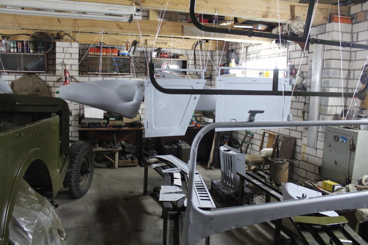

Martin69 71 Жалоба Опубликовано: 7 ноября 2014 Весь процесс в одной фотографии. Последняя картинка появится после окончательной сборки. Цитата Поделиться сообщением Ссылка на сообщение Поделиться на других сайтах
Андрей Рудомёткин 31 Жалоба Опубликовано: 7 ноября 2014 Круто! отлично получается! закажу себе пожалуй такую же табличку назад )) Цитата Поделиться сообщением Ссылка на сообщение Поделиться на других сайтах
LND_Inquisitor 1 878 Жалоба Опубликовано: 7 ноября 2014 Круто! Рад что все-таки оставил УЗКУЮ водительскую дверь! Цитата Поделиться сообщением Ссылка на сообщение Поделиться на других сайтах
Martin69 71 Жалоба Опубликовано: 7 ноября 2014 Я тоже, по правде говоря я с самого начала узкую хотел. Это до меня вырезали, пришлось обратно вваривать. Цитата Поделиться сообщением Ссылка на сообщение Поделиться на других сайтах

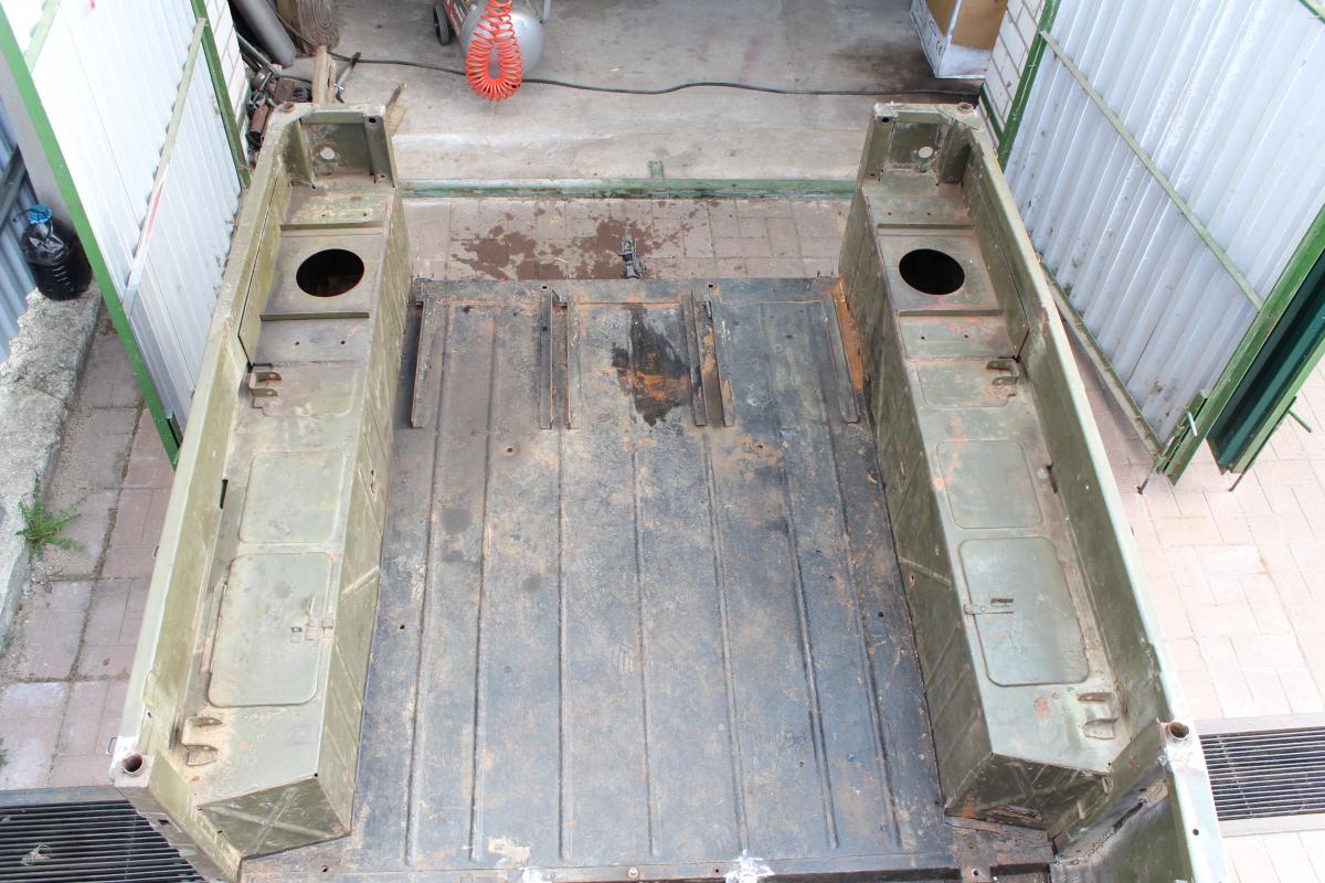

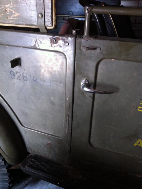

Martin69 71 Жалоба Опубликовано: 11 ноября 2014 (изменено) Молодец! Правильный подход и к мелочам в том числе! Иди в том же направлении! Только вот вопрос-почему моторный щит не покрасил?не кошерно как-то смотрится Даже не знаю что ответить, там ржавчины не было, да и под капотом не видно будет - наверное так думал когда красил. Сейчас бы покрасил. может ошибусь, но машинка такая же как и у Миши, jummi т.е кто знает какое ее предназначение Не совсем как у него, у Миши крепления расположены по центру рундуков, а у меня в задней части. На заднем борту тоже остатки от каких то креплений. Проводка была экранированная. Вот у Макса плюшкина один в один. крепления лавок переварено не очень красиво. И лавки стояли двухместные - обрезанные из длинных, но обтянуты аккуратно. О истории авто известно что она была на хранении, потом в охотхозяйстве, потом там где я ёё купил. на борту остался номер, возможно он что то значил и даст какие то ответы!? К стати - вдоль пасажирской двери непонятный пропил болгаркой и отсутствовала петля крепления тента. тоже не понятно что подтолкнуло к этому. и ещё интересно какое-то крепление было срезано с правой стороны, были лишь остатки сварки. на картинки обозначил красным - где было приварено какоето крепление, синим - отверстия под огнетушитель, желтым просто отверстие , видимо для провода. К тому же крепление огнетушителя в стандартном месте было удалено непонятным образом, как будто вырвано. В общем вопросов масса по машинке... Изменено 11 ноября 2014 пользователем Martin69 Цитата Поделиться сообщением Ссылка на сообщение Поделиться на других сайтах

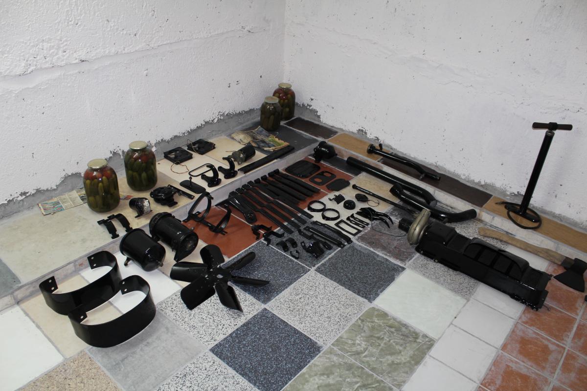

Martin69 71 Жалоба Опубликовано: 20 ноября 2014 Серёга приветствую тебя! Наконец-то мечта воплощается в жизнь! МОЛОДЕЦ!!! Спасибо, понемногу подходит к завершению, но двигатель еще не отдали. вот жду когда же он запоёт. А то уже практически всё собрал,а он стоит без движения. Перебрал ручник, поставил новый передний кардан, новую топливную магистраль, поставил шильдики, установил крепление канистры, собрал и поставил панель приборов, подключил приборы и всю проводку кроме передка. ну и так по мелочам каждый день всё ковыряюсь 3 Цитата Поделиться сообщением Ссылка на сообщение Поделиться на других сайтах

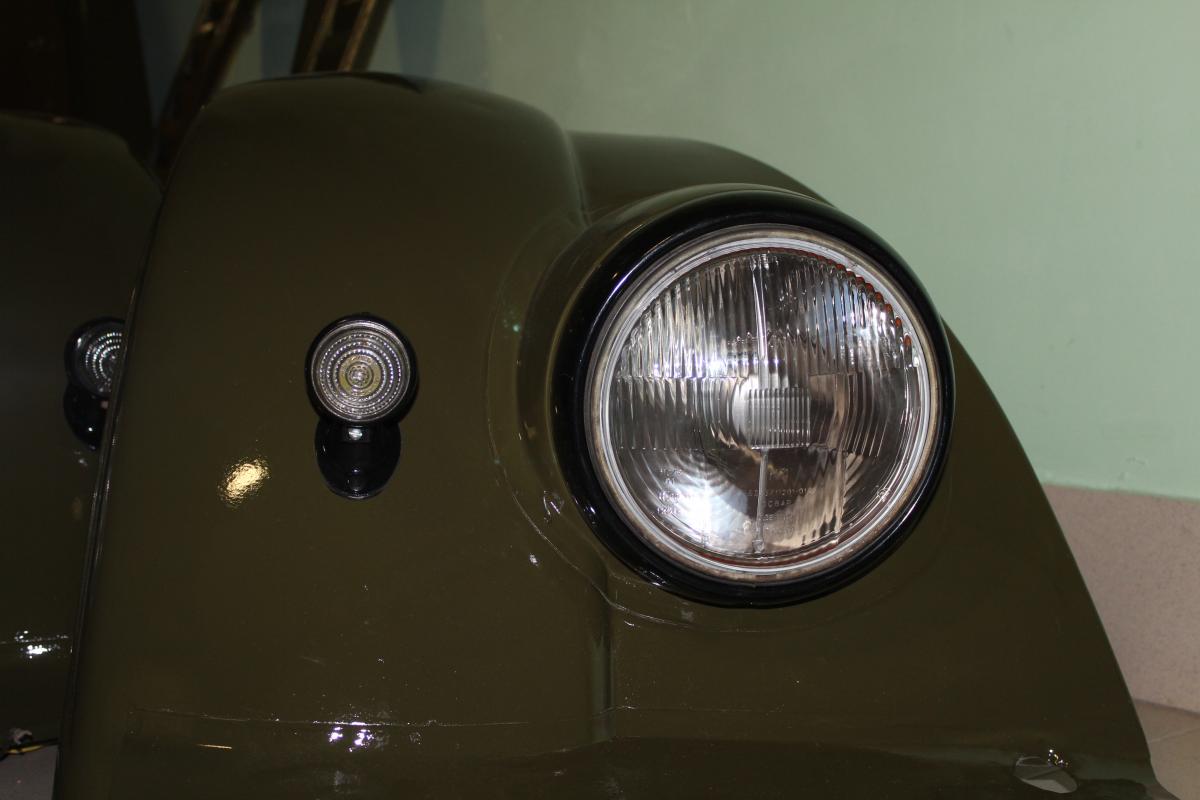

Martin69 71 Жалоба Опубликовано: 29 декабря 2014 Потихонечку доделал свой авто и начал обкатку. 5 Цитата Поделиться сообщением Ссылка на сообщение Поделиться на других сайтах
