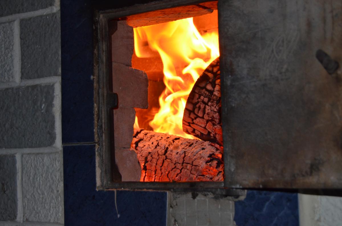

Имею печь "шведку" это так которая топит и готовит....всё нах переделывать....русская с подтопком прямым и огромной стеклянной дверью , чтобы лучистое прямо в дом шло....камин, это смешно. а тот который "НЕ смешно" будет стоить как участок в МСК области....Саш, Русская печь это и камин и обогрев и приготовление и лечение и всё-всё-всё.....нарисуй расположение печи в доме, тогда уже и кумекать можно....но моё мнение камин пустая трата дров и денег и материала!

Саш, камин никакой эстетики не несёт...кроме жора дров и очковости с ним засыпать больше никаких привилегий....ставь тогда шведку, как у меня....хоть какой то прок будет!

Федот, вот нечто подобное и я придумал, без камина только...но вот печник, который возмёться это воспроизвести в кирпиче озвучил совсем не маленькую сумму....
