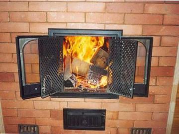

Я себе вот такую построил, Только надо понимать, что массивная кирпичная печь - это именно нагревательный прибор постоянного пользования. чтобы прогреть мою печь надо полдня. Если надо греть помещение на выходные то лучше постройте с каминной топкой (чугунной и со стеклянной дверцей), быстро прогревается - полчаса и тепло будет.

Привет коллеги, о чем вы говорите не пойму? Давайте посоветую по старой памяти, задавайте вопросы. Кстати по продолжительности топки сразу скажу что не прав коллега. Есть печки в которых верх от топки выложен кирпичем на ребро, (на плашку), поэтому и натапливают их очень быстро, ну и остывают аналогично. Хорошо и быстро прогревает комнаты плита, (сверху оставляют дырку в другие комнаты),  кроме того греет  духовка в другую комнату и просто металлическая или чугунная плита, в корпусе печи, (в нужном месте), можно банально еще одну дверь воткнуть. У меня так сделано, печь и две двери, могу фото представить. Очень непросто согласовать вывод в одной трубе дымоходы камина и печи, тут специалист нужен, иначе намаетесь.
