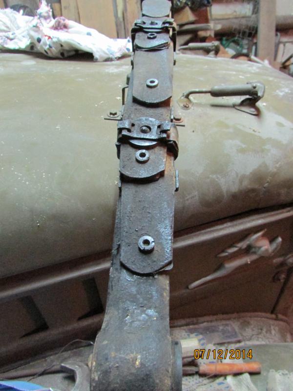

Ребята что за рессор такой,из какой машины?скажите свои мнение!сегодня у одного человека нашел.Длина 1 метр,17см,диаметр втулок 28мм.между листами есть прокладки какие то,клипсы какие(первый раз вижу).
Но это точно не 69овские!

не Москвич?

Или Волга или космич. Противоскриповые пластины на них были помоему даже одинаковые. С ними сравни.

У волги рессоры гораздо шире и сечение листа трапецией сильнее чем на фото.
Ширина листов 45 мм? Это Москвич 402-407-403. У 408 и 412 Москвича ширина листов уже 50 мм.
