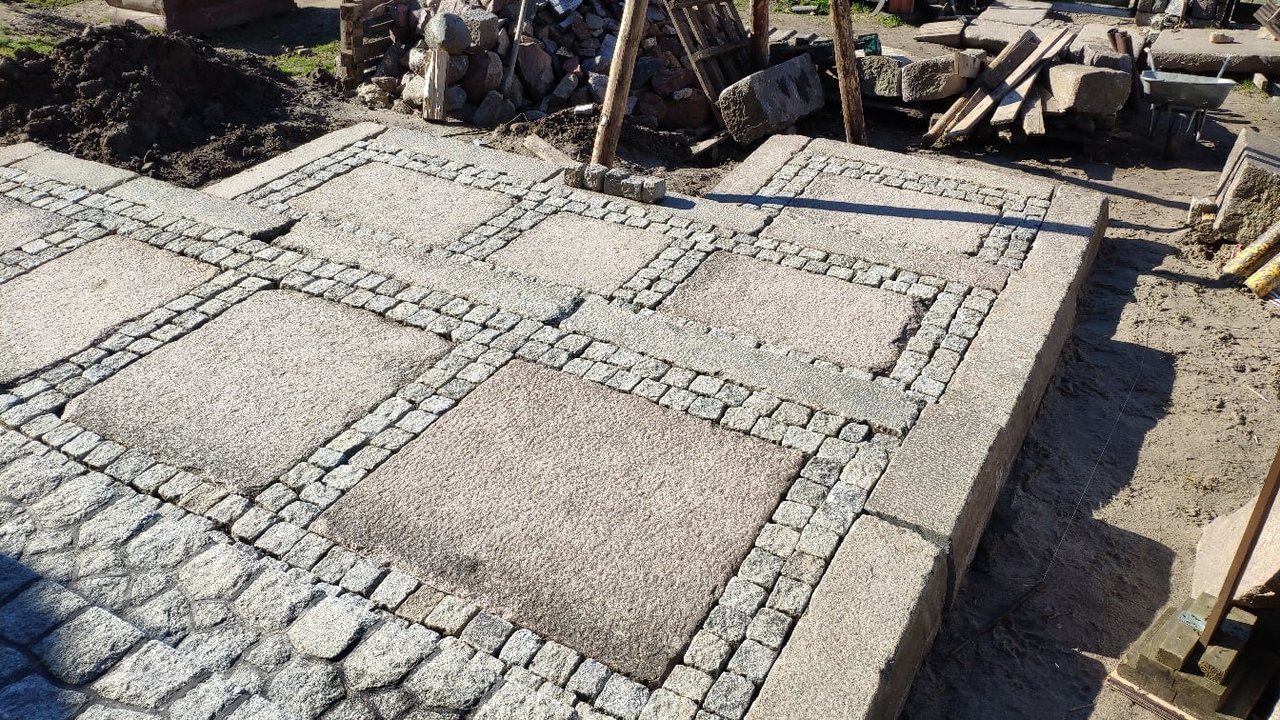

Немного накидаю технологии, так как у меня все зафиксировано.  B)
Думаю, любой сможет потренироваться при желании.
Выставляется первый ряд, это самый быстрый ряд, так как выставляется на ровную поверхность бетонного фундамента.
Выставленные камни выравниваются по нитке, и с помощью всяких подручных материалов.
Потом фиксируются раствором, цемент/песок 1:4, в консистенции мокрого сахара, т.е. воды всего чуть-чуть.
Дальше сохнет, почти день или ночь, в зависимости когда зафиксировали. Т.е. процесс очень долгий и кропотливый.
Затем делается вот такая "шапочка" из раствора, она же является потом началом для расшивки, т.е следующий ряд выставляется на эту шапочку.
Все армируется по всей длине. На три ряда камней - 2 ряда арматуры.
И если первый ряд они набили за 1 день, то последующие уже ряд за 3 дня+фиксация+ шапочка.
В пятницу уже было ровно 3 недели как работают, сейчас расшивают и потом будут фуговать.
Расшивка процесс не сложный, но очень кропотливый и долгий. Делается пластилин из песка 0.2 фракции и цемента, и руками в резиновых медицинских перчатках запихивается в швы. Через пять шесть часов мягкой металлической щеткой и под легким напором воды зачищается. Пропустить время нельзя, потом хрен что очистишь, поэтому как-то приехал, а они с лампой в 22.30 трут в темноте.  :huh:
Потом фуга разбавляется до состояния почти кефира и художественными кисточками наносится на швы.
Они не работяги, они в какой-то мере художники. Берет камень, отходит от стенки, долго смотрит куда его поставить, учитывая форму и цвет. Не нашел ему пока место, откидывет, находит другой и снова смотрит.
Хронология фото немного не соблюдена, но думаю все понятно.
Подгоняется камень тоже не сложно, но долго. Не надо пытаться отколоть сразу большой кусок, а методичным постукиванием кусочек за кусочком откалывается в нужном направлении для придания нужной формы.
Сообщение отредактировал Колпакоff: 14 Август 2016 - 12:35

Сегодня закончили, зафуговали. Убрались, почти куб гранитной крошки остался. Думаю куда его применить.
