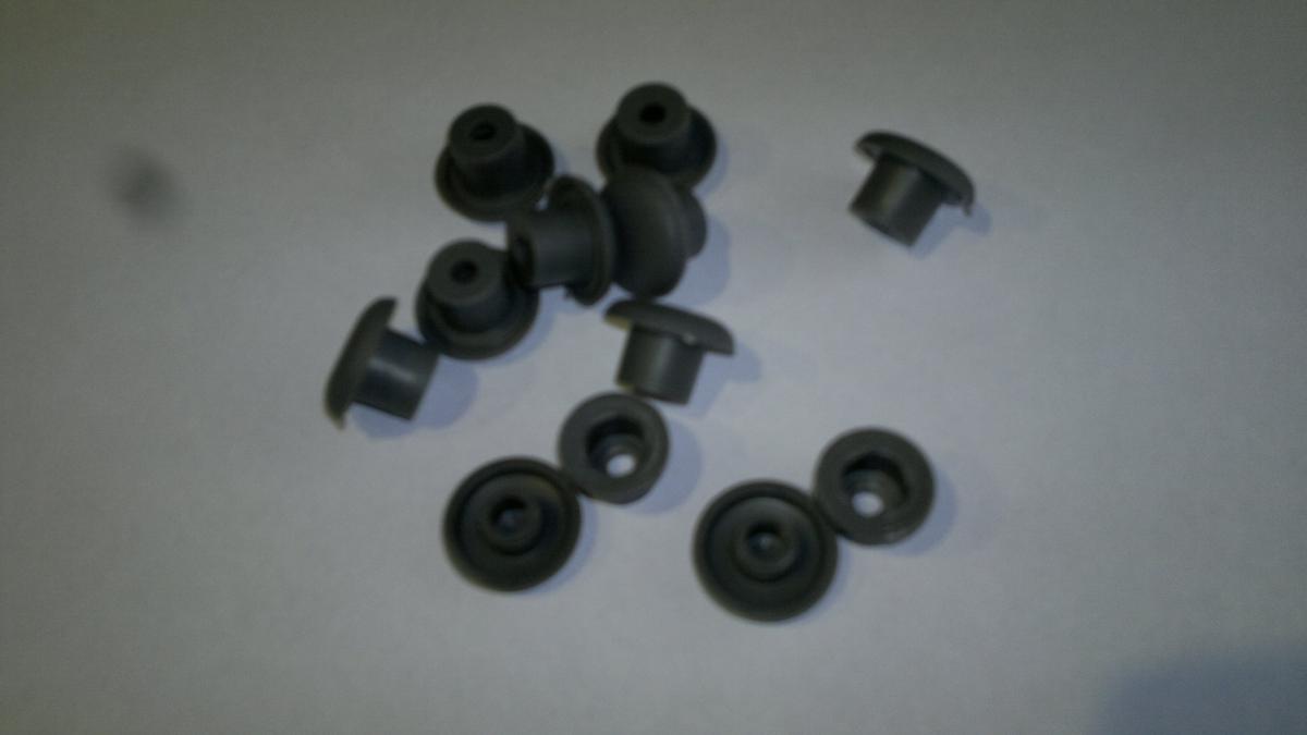

Кто делал такую вещь, подскажите, какие лучше клипсы взять для крепления? А еще есть которая заворачивается фигурной отверткой. Саморезы не хочу рассматривать, если они, конечно, не практичнее.

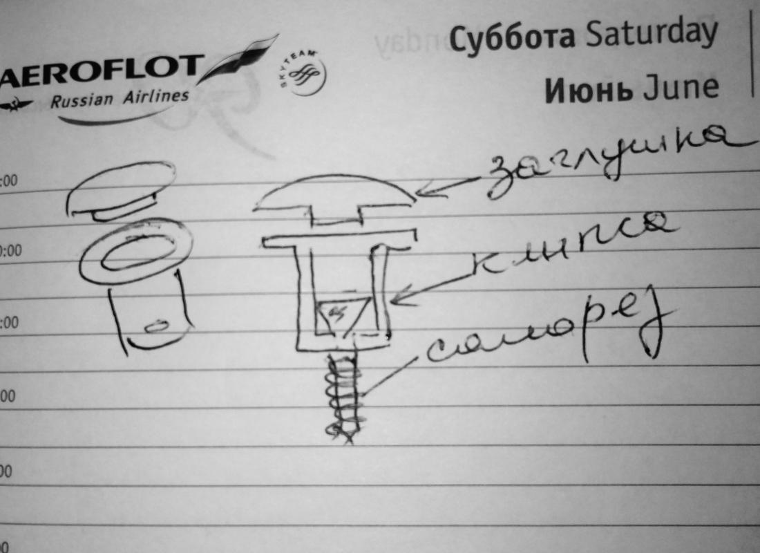

Есть такая клипса - а-ля колодец, саморезом ее прикручиваешь и сверху шляпка - заглушка.... На десятке карты дверей крепил после инсталляций , ни одна клипса не держала....

Сорри, не вкурил :wacko:...
А можно поподробнее, что она из себя представляет?

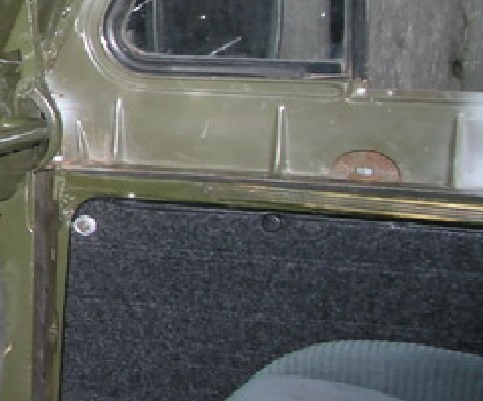

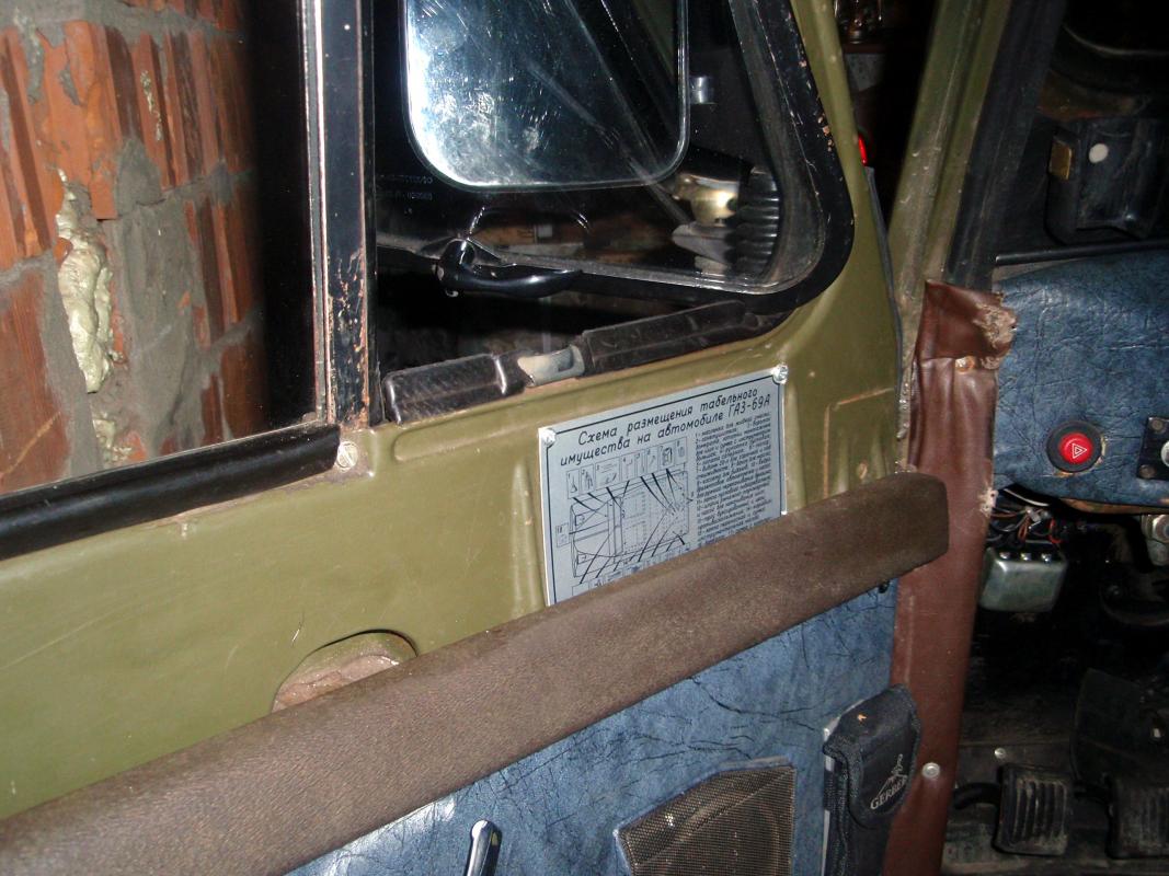

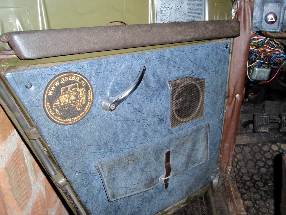

А зачем тебе клипсы? Ставь на саморезы. Наиболее бюджетный вариант - двп, на нее тонкую пенку на самоклейке, обтягиваешь искусственной кожей, загибаешь внутрь края на моменте. Ставишь на 6=7 саморезов, только их надо брать черные, с плоской башкой.
Другого фото нет, извини, если надо - сделаю крупным планом.
Уж как мог...)))
Толщина( глубина ) у " колодцев" разная, в зависимости от толщины дверной карты...

Двухсторонний скотч - дрянь. если ты в накладку врежешь хотя бы карман - поползет. А чем тебе саморезы не нравятся? Технологично и надежно. И глаз не режет, если саморез в тон обивке. Можно, конечно, заглушки поставить, но отлетят, заразы, на кочках. А приклеишь - потом накладку не снимешь.

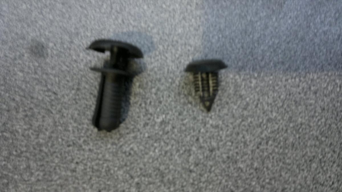

Первый внешней установки. Есть на всех моделях ГАЗ, наверно с 21. Сегодня они применяются на ГАЗели. 4 шт уплотнительные резинки вокруг радиатора, 6 шт крепление резинового уплотнителя рулевого вала.
Второй скрытой установки. На него крепится обивка кузова в автобусах ГАЗель. Устанавливается в отверстие сделанное ДВП обивки, вот такого профиля. Обивочный материал скрывает этот пистон.dsc00339-view.jpgdsc00413-view-1.jpg

А вдруг снять придется? У меня под накладками динамики иногда обслуживать надо - тут - только саморезы.
Не поленился, сходил вечером в гараж, сфотал

esaul1 а я на Вашей двери не вижу вот этого: 6621124m.jpg

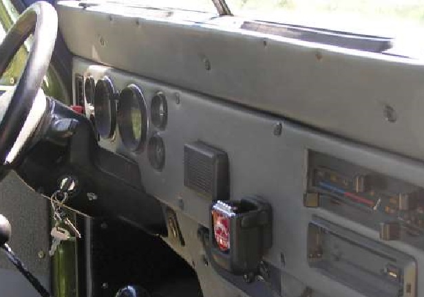

Артём39, фото готового изделия возможно убьет меня наповал, а так "суха теория". В бытность владельца Ауди-80 снимал дверные панели с целью имплантации замков от девятки, помню там что-то пластмассовое держало. Обобщив Ваши предложения, установлю на оцинкованные саморезы, тем более салон буде такой:

Отправлено 17 Декабрь 2014 - 09:30
Наверное, насаморезю.
Под подлокотником.

Нашел эти "колодцы" :D! В магазине назвали "восьмерочный ремкомплект клипс".

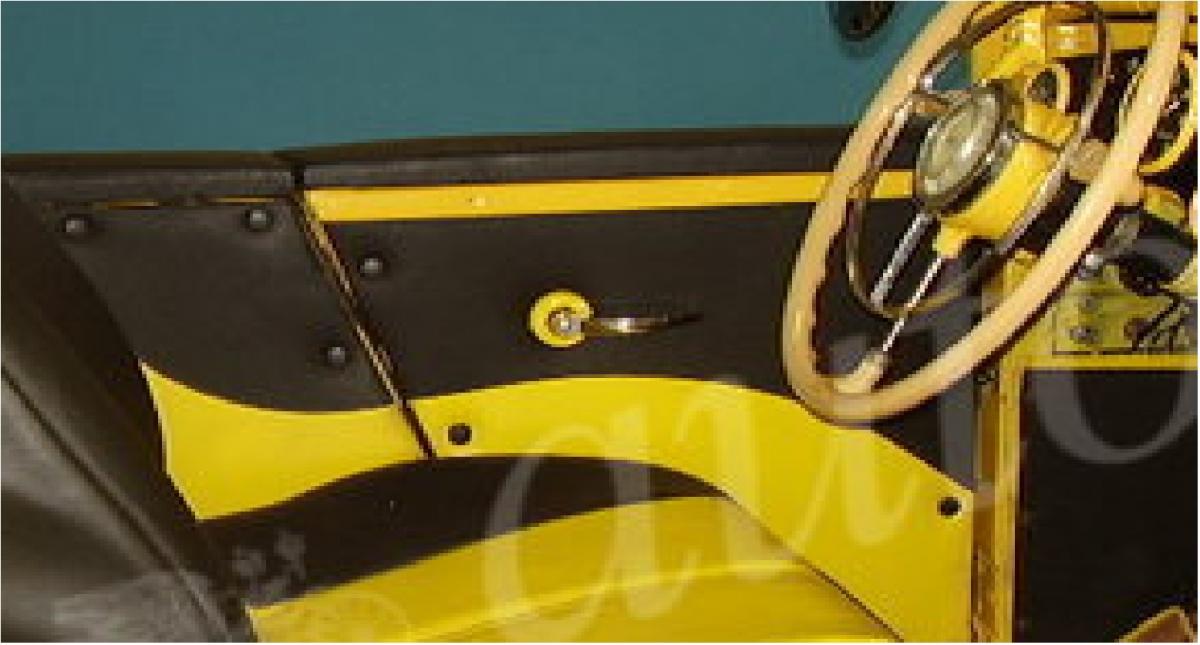

Отправлено 17 Январь 2015 - 11:39
post-4946-0-30943800-1418731655_thumb.jp
К то-нибудь знает чья машина? Панель прикольная получилась, хочется такую. Фоток бы побольше.
