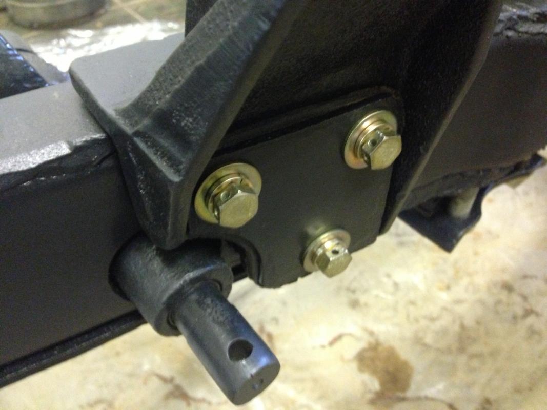

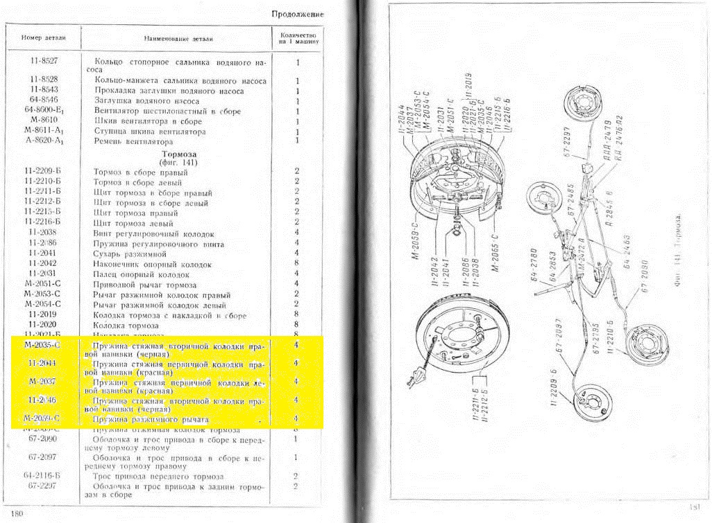

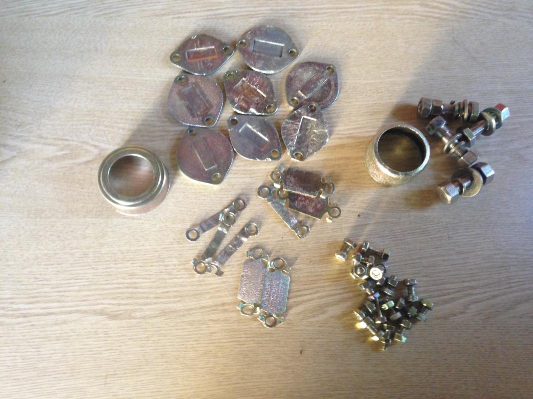

Всем добрый день! Пытался продолжить сборку, но понял что замена нормалей на новые уводит проект от оригинальности (ориентируюсь по книге). По этому принял решение искать оригинальные болты хотя бы для образца. Постараюсь крепление сделать максимально приближённо к оригиналу. Пока разобрался что болты которые шплинтуются проволокой устанавливались на переднем мосту, болты крепления задних и передних опор двигателя. По поводу крепления крышки кронштейна рулевого механизма не понял. Может что то упустил подскажите пожалуйста. И еще, по книге под крышку крепления рулевого редуктора устанавливается прокладка. Может есть у кого нибуть хотя бы размеры что бы сделать новодел.
  • МММ это нравится

Потихоньку продолжаю, нашелся образец болта крепления заднего кронштейна двигателя к раме. По образцу был изготовлен новодел. Установлен задний мост. Правда как всегда спешка внесла свои коррективы не правильно сначала установил кронштейны стремянок, но во время заметил и переделал. Правда потерял время, но результатом остался доволен. Если на фото увидите нарушения в сборке прошу высказываться, в споре рождается истина!!!

#69 PIONER
PIONER
  • Город:Tallin
Отправлено 25 Май 2015 - 23:34
Приятно посмотреть на  аккуратную сборку...Профиль прокладки под крышку рулевого, у тебя на схеме обведён красным ,толщину ты  выбираешь  сам ,болты должны быть с отверстиями под шплинтовку проволокой ,прокладка должна быть подобрана  такой толщины ,что-бы .....когда болты будут  затянуты  до упора -вал в рулевом редукторе не  подклинивал .
По сборке заднего моста озвучивать  что-то пока рано ,но с уверенностью могу сказать ,что снимать тебе его придётся ещё не один раз .По скольку порядок сборки у тебя неправильный ....сперва ставится мотор в сборе ,а потом  мост ,причем соосность вала коробки и кожуха кардана  должна быть абсалютной .Вариантов регулировки не много.....прокладками на опорах двигателя ,и подборкой коренных листов рессор -поскольку на практике ,расстояние от переднего крепления  рессоры до центрального отверстия , как правило разные .

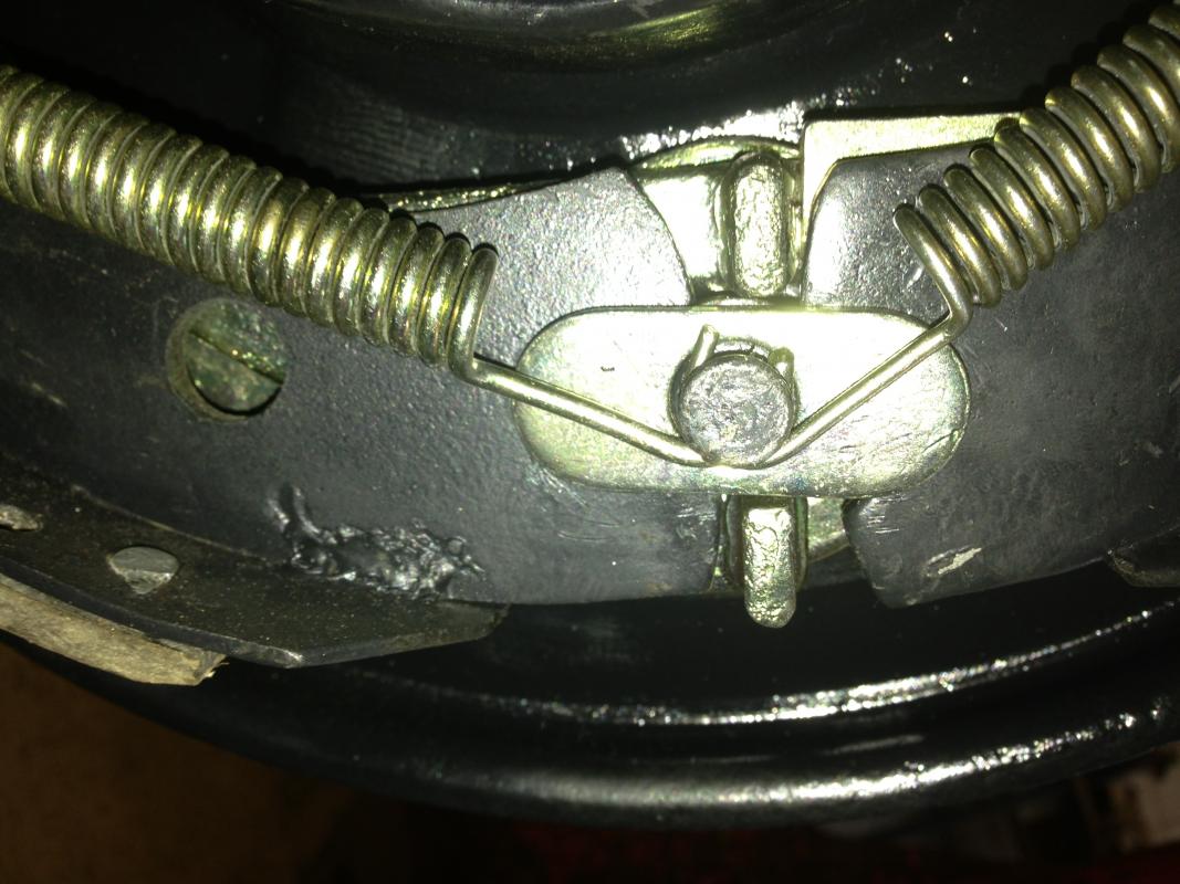

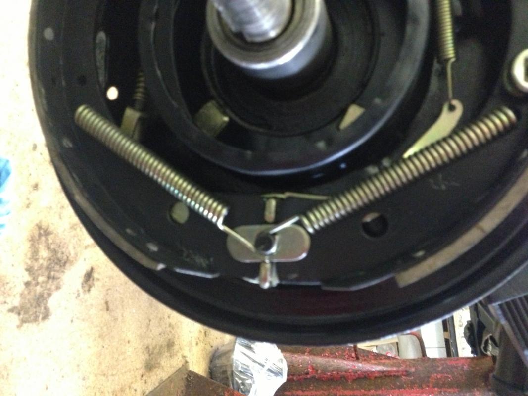

Собрали стартер, передняя крышка как то не правильно встала на место. Буду опять разбирать и проверять. Хотя при проверки работоспособности стартер повел себя нормально.

Дело в том, что на крышке есть шип, который должен войти в паз на корпусе. Этого не произошло, вот и чуток перекосило стартер.
