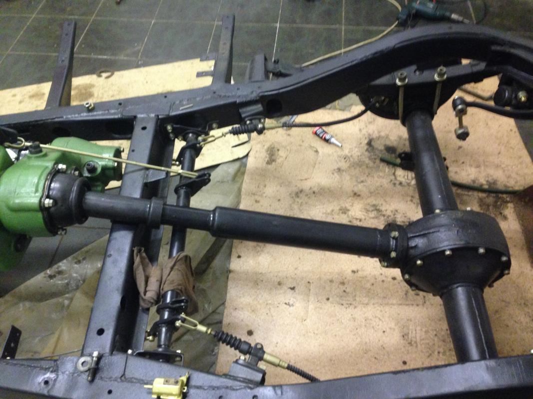

Да, да, так и было!!! Сегодня по машине удалось только кардан поставить. Разбирался с навесным по движку, собрал и загрузил в машину то, что необходимо песочить. Трамблер пока решил не трогать, надо сначала генератор собрать. Посмотрел проводку, так как снималась с двух машин есть над чем поколдовать, но не стал углубляться. Просто не нашел точного описания как выглядела проводка. Может уважаемые форумчане поделятся мнением по данному вопросу.
