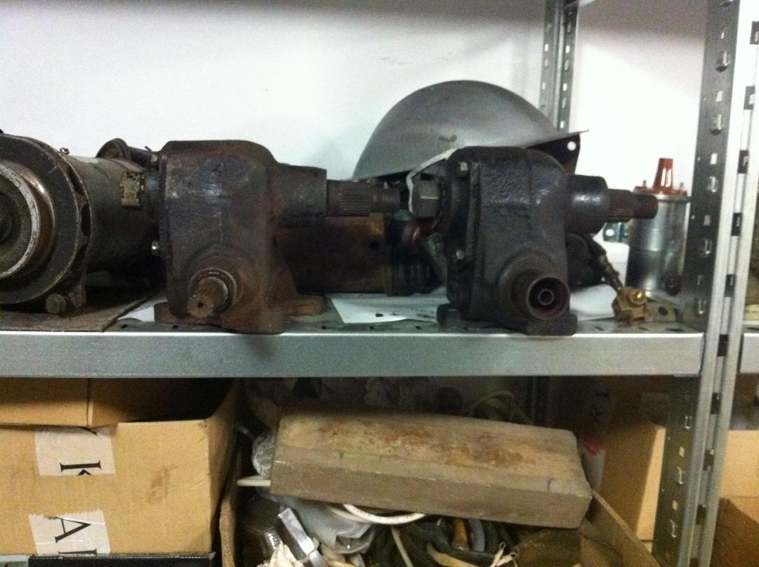

Справа редуктор от 69-го,а слева от чего?

от уаз-469

Судя по хвостовику под рулевой вал с карданчиком - от 3151 :-))
Смотреть по присоединительным дырдочкам надоть. Коль их четыре ( на УАЗ и на ГАЗ69) - то 469 корпус. Коль всего три, но прилив под четвёртую есть - 469"переходной". Коль и прилива нет - чиста 3151.
Получается у меня этот вариант

От 469 ого.
