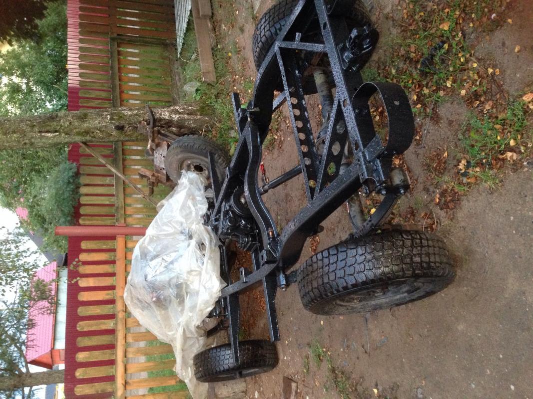

cubic 327 Жалоба Опубликовано: 5 января 2015 По сравнению с уазом в газике понравилось намного больше.Дальше пошел процесс "творчество".По случаю (из газеты) купил раму уаз 469 с мостами,рулем в соседней деревни (лет 10 простояла,ждала),в Питере купил блокировки бтр 60 2шт,привез 402 дв(лет 15 назад работал),расходники для мостов агрегатов.Были перебраны мосты,востановлены тормоза,кпп,рк.Блокировку поставил в передний мост.Весной начал собирать все на раму с помощью болгарки,сварки.Мосты сдвинул на рессорах сколько смог.От заднего моста нашел положение поперечины под рк и дальше места крепления двигателя,соединив все агрегаты.Где надо отрезал,приварил,покрасил. 5 Цитата Поделиться сообщением Ссылка на сообщение Поделиться на других сайтах

Амиго69 1 164 Жалоба Опубликовано: 5 января 2015 (изменено) Кстати... о поперечине РК! На раме ГАЗ-69 она крепится не только сваркой ( сваркой скорее прихвачена на "всякий случай"...) а на заклепках. А поскольку она висит снизу рамы ( т.е. при обрыве сварных швов просто упадёт вниз ) то закрепить её заклёпками ( или болтами ) как бы... не повредит! Надеюсь автор это учел... P.S. Однажды видел, как на старой гнилой Ниве упала раздатка... Ну, понятно там конструктив другой, рамы вообще нет. Но посмеялись тогда от души! Изменено 5 января 2015 пользователем Амиго69 1 Цитата Поделиться сообщением Ссылка на сообщение Поделиться на других сайтах

cubic 327 Жалоба Опубликовано: 6 января 2015 (изменено) Так машина была разобрана в ноябре 2013 и сборку планирую закончить к сезону,весне 15 года,догоняй.По поводу поперечны рк,проварил хорошо да усилил откосинами,оторвать нереально(скорей сгниет середина),старался.Из воды в машине есть только нз двойной перегонки(собственной) а этот продукт не замерзает. Изменено 6 января 2015 пользователем cubic Цитата Поделиться сообщением Ссылка на сообщение Поделиться на других сайтах
