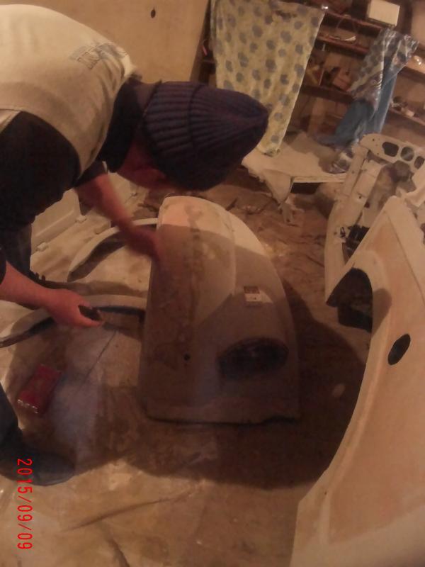

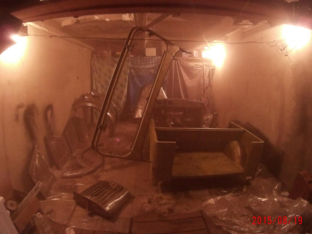

Отправлено 16 Август 2015 - 01:33
Подготовился к покраске) странно но фото перевернуло и сделать,обратно,как не знаю (((
Сообщение отредактировал Greydar: 17 Август 2015 - 16:37

Отправлено 17 Август 2015 - 01:33
Я бы мелкие детали подвесил, такие как задние крылья, подножки, крылья моторного отсека.

Отправлено 17 Август 2015 - 07:45
Спасибо,за совет,так и хочу сделать .

Отправлено 17 Август 2015 - 11:10
Молодец, правильно мыслишь. Просто их нужно красить с обоих сторон сразу в один заход. и развешивай как можно дальше друг от друга.  Первую деталь дунул пока до последней дойдешь, первая возьмется и перепыл останется на первой, глянца не будет, ну если не раптором конечно. Краска в гараже летать будет огого. В камере другое дело, там воздух с верху дует с низу сосет. Как-то так. Не учу, просто совет, чтоб перекрашивать не прешлось. B)

Отправлено 17 Август 2015 - 11:19
Спасибо большое,постараюсь так и сделать)
