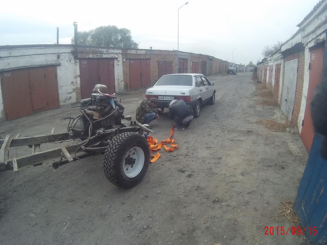

Отправлено 25 Август 2015 - 17:49
добрался до рамы,снял коробку,раздатку и все прилагающие.
комрады подскажите имеет ли смысл такое расположение и такой угол амортизаторов,как на фото.
имею две рк,как выбрать лучшую?разницу заметил лмшь в количестве масла(или тут как повезет?)
так же думаю имеет ли смысл,всю ходовую красить(применяя 2 грунта),как делают многие,или это просто эстетический момент(тогда и красить можно по другому).
так же в задней части рамы,там где приделали крепление запаски,как я понимаю,добавили ненужные диагональные поперечены или я ошибаюсь?

#213 Iliyar
Iliyar
  • 211 сообщений
  • Город:г. Алматы Казахстан
Отправлено 25 Август 2015 - 18:44
Я себе задние точно также ставил, работают отлично, правда аморы от toyota 4runner

#215 Ligas
Ligas
  • 252 сообщений
  • Город:Красноярск
  • Интересы:Газ-69А 1967 г.в.
Отправлено 25 Август 2015 - 20:32
дорогущие наверно?
У меня от Хайлюкс пикап стоят! Не новые, чуть Бу! С тюнинг конторы какой-то! Отдал по 500 рублей за штуку

#217 Iliyar
Iliyar
  • 211 сообщений
Отправлено 25 Август 2015 - 20:38
дорогущие наверно?
относительно нет, что-то около 90-100 $ за штучку
