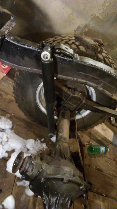

Отправлено 05 Январь 2016 - 19:22
сегодня оклемался от болезни и в бой,собрал рессоры,забрал у знакомого чашки рессор с буханки,по совету Андрея tiger,за что ему,большое спасибо,и комплект проставок лифта 40мм,мост-рессоры,тоже для буханки,http://autogur73.ru/...id=1119,подошло все идеально,но....
палец бухановских чашек слишком длинный,выбить я его не смог,завтра нагреем автогеном и выбьем,поставлю болт крепления амортизаторов газели,только короткий,пока все))
ну и о печальном в городе нет приварных креплений амортизаторов,буду искать в инете,и снова ждать....
#320 gazonchik1969
gazonchik1969
  • 1 644 сообщений
  • Город:Комаягуа
  • Интересы:Охота
Отправлено 05 Январь 2016 - 19:26
не видно верхних подкладок на рессоры под стремянки.
