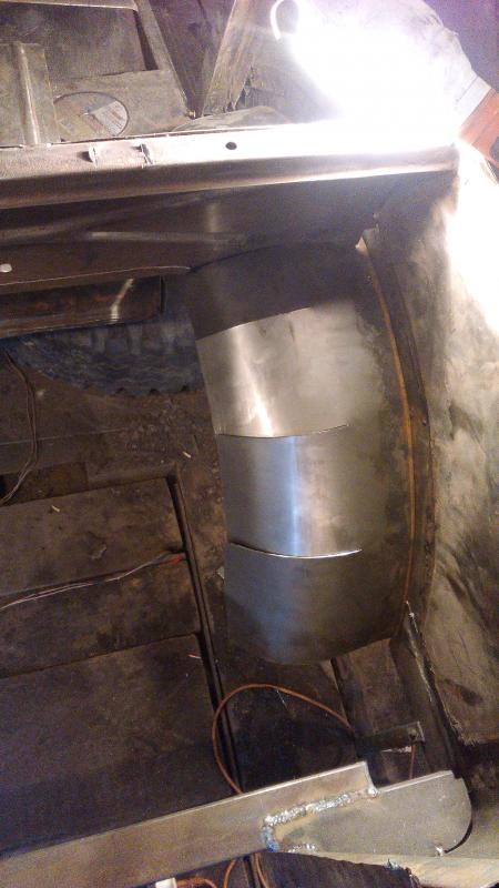

ушел в отпуск,начал подготовку,начал зачищать кузов,разобрал и снял кузов,что еще писать не знаю,все на фото

Работы продолжаются,медленно,но верно. Удалил шумку( да был не прав,наклеив её,каюсь,очень ошибочное действие) и срезал самопальный "верх" багажника, работы затрудняются,в связи с тем,что почти везде в салоне,и багажнике,пол залит гудроном или мастикой,уж тяжело её убирать...

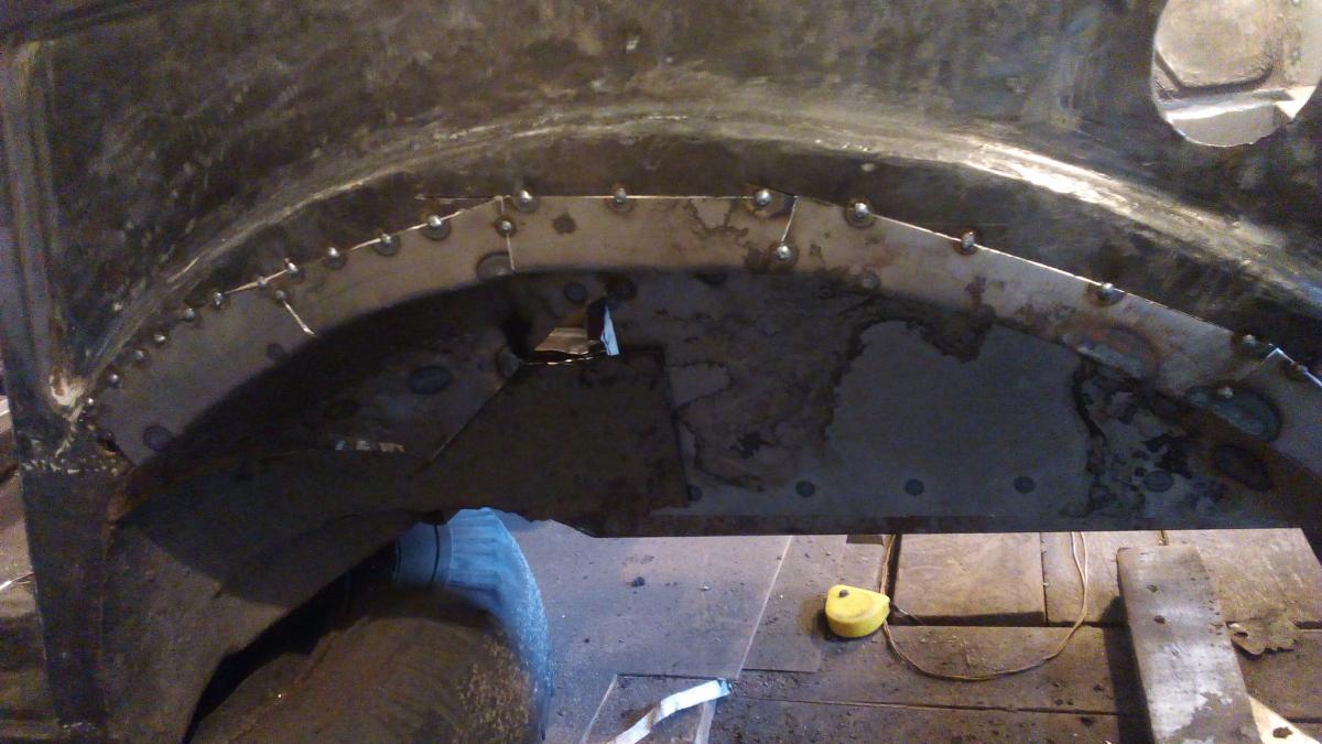

сперва,лично для меня,хорошая,новость,я закончил верхнуюю часть кузова, теперь впереди лишь дно кузова с наружней части,и можно будеть приступать к следующему этапу,сегодня приезжал знакомый,попросил его помочь мне в некоторых тонких,сварочных делах,решили перевернуть кузов,и увидели страную картину,сперва не поняли,что это,но разобрались,мой кухов состоит из двух частей,родного,точнее остатков родного и нового,который сварен из 3ки,причем очень хорошо и совестливо,человек с золотыми руками,что несомненно радует,который вварен изнутри,решено все,что совсем плохо срезать,потом наварить новый металл(планирую 3ку,чтоб навернка,может кто считает по другому?),ну а дальше как и планировадось,так же будем избавляться от не нужных отверстий,заварим старые фонари и подготовим место,под новые круглые,так же усилим кузов,на месте крепления ВУТ,все это на следующей недели.
так же снял бензобак,состояние,хорошее,обнаружил в нем,другую линейку и трубку,теперь думаю,как лучше вымыть,тоже хотелось бы услышать,ваши советы.

Советы....Да у тебя полу звиздец пришел, вари новый. Насчет тройки я б не загонялся так. 2 мм вполне хватит. На месте крепления ВУТа, не обязательно на сварку сажать, там можно и на болтики, все одно ВУТом притянется. А вот усилитель моторного щита под ВУТ из троечки как раз делай. Себе так же сделал, полет нормальный, свистопляска прекратилась.

так под ездецом и есть новый,нормальный,толстый.... я и говорю про усиление,на левой части лодки,по полету....   как помыть бак?
