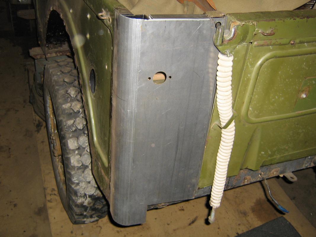

Задние углы выставляются по заднему борту , углы у вас от Трубогиба там ничего подрезать не надо
Сообщение отредактировал Алексей Попович: 07 Февраль 2015 - 18:42
#34 Б.С.О.
Б.С.О.
  • 147 сообщений
  • Город:Волгодонск
Отправлено 05 Февраль 2015 - 14:04
Задние углы выставляются по заднему борту , углы у вас от Трубогиба там ничего подрезать не надо, за исключением верхний планки, газ 69 и ашка углы разные .
А у меня просит подрезаться! если не подрезать, то борт до планки не будет достовать!
просто я желаю уточнить? с запасом ли трубогиб углы делал?

Да простит меня Трубогиб, у меня на кузовах вот такие размеры:
Померяй свою деталь, видно будет запас есть или нет

#38 Алексей Попович
Алексей Попович
  • 278 сообщений
  • Город:Ульяновск
Отправлено 06 Февраль 2015 - 00:09
Алексей, уточните пожалуйста, не совсем понял.
Виктор, верх угла, я это имел в виду, на ашке нет этого загиба,  при установке никакого неудобства не составляет его подрезать.

#40 Алексей Попович
Алексей Попович
  • 278 сообщений
  • Город:Ульяновск
Отправлено 06 Февраль 2015 - 00:33
Подрезать низ нужно так , а почему угол не встаёт ,сделайте фото посмотрим.
