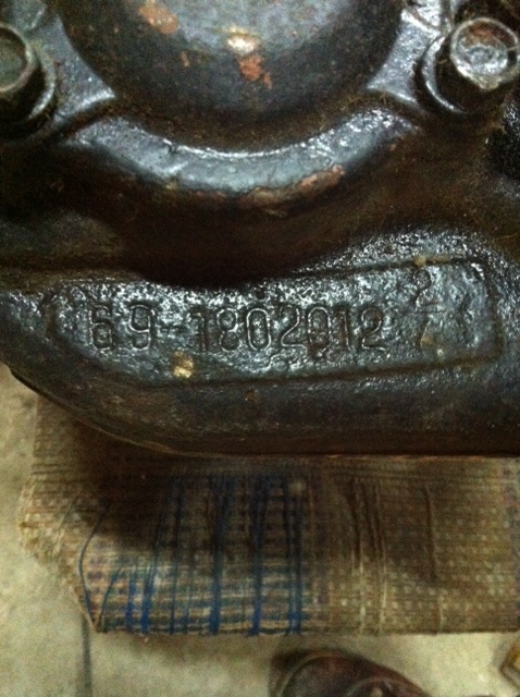

По случаю преобрел новую раздатку на газ 69, но при подробном осмотре и сравнении ее с раздаткой стоящей на авто обнаружил разницу в том месте где крепятся два рычага. На новой не оказалось кранштейна для их крепления.Что придумать? Может кто сталкивался?

Раздатка от 450.Замена передней крышки решит вашу проблему.

можно не менять, а сделать кронштейн и привернуть его болтами на креплении этой самой крышки, или закрепить на кузове попутно сделав короткие тяги

 нульсовую РК разбирать(для замены крышки) можно и должно при наличии достаточной квалификации, либо, для получения оной(всеобуч)) ежели таких задач нет - луче смастерить  тяги и рычаги к ентой РК(рычаги подойдут от буханки)

от бухани не удобно, а вот снять кронштейн от 469 и прилепить через доп кронштейн на раздатку
