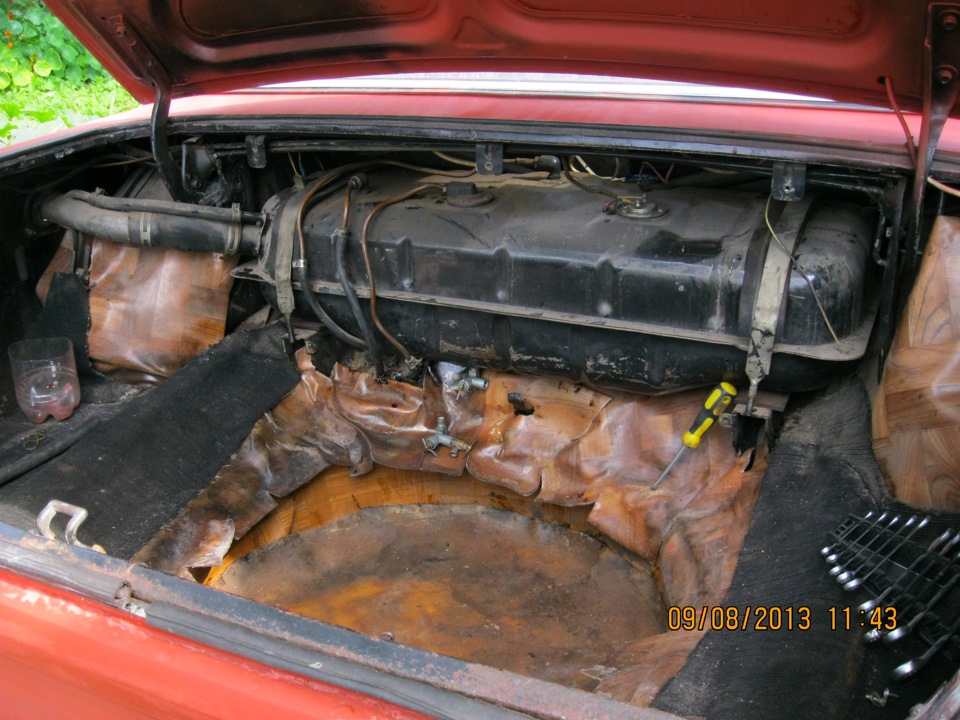

здравствуйте товарищи! подскажите от чего топливный бак?

По расположению заливной горловины, смахивает на бензобак  ГАЗ-52. С обратной стороны должна быть сливная пробка под ключ на 14 в выдавке под отстойник.
даю фото второй стороны

у 52 горлавина там а низ с расширением под горловиной.

ГАЗ 3102 первой серии.  70 л

Тот бак   - больше похож на "запоровский". Стоял сзади спинки сиденья.
Ну а 51А бак не имел такой "сиськи" вниз.  ( насколько помню).( у "просто 51" бак был сбоку на раме, а 51А - под сиденьем )

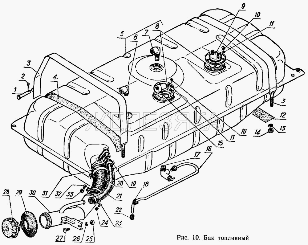

Все-таки, ранний волговский 3102. На нижней части бака есть углубления под верхние крепления задних аммортизаторов.
