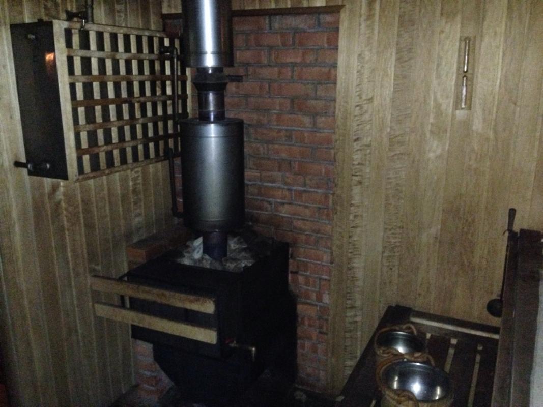

Полгода как заменили кирпичную печку в сватовой бане на Термофоровскую "Бирюсу-2013" ( поиском найдёшь)
Небо и земля.
И про "онанизм" - ты бабушкам втирай.
И про "четыре закладки" - тоже тем, кто САМ всё не попробовал.

Котёл с водой у печки, что поставили ( Бирюса от термофора) - сверху печки. Вокруг дымовой трубы. Вода туда просто заливается  и закрывается отверстие крышкой - как на кастрюльке. Отор воды - через краник снизу.
Через час топки - вода бурно кипит. Такое количество воды -   вря ли даст опуститься влажности воздуха меньше комфортной. Каменка  небольшая. на 30кг камня. Внутри как бы . Доступ в неё - с боков печки.
До 120*С парилку раз разогнали. Обтекла пена, затыкающая дыры в парилке :-)) Градусник висит на уровне глаз на стене, противоположной от печки. Парилка размером примерно 2,5Х2,5 метра. Потолок - около 180см.
Я - не про то, какой должна быть парилка ( как раз тут - просто имеем, что имеем). Я- про реальную достаточность и мощность печки-"буржуйки".
Главная фича : попарились, "опустили" пар до сырого, когда просто обтекаешь , затем проветрили , подкинули дров в топку и пока сидим в предбаннике , чай пьём и за жисть калакаем - опять 90* на термометре и "ухи трещать".
В сравнении с тем, что было - все в восторге.
