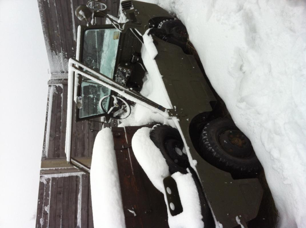

Давно ищу такую машинку. Предложили. Сам я машины пока не видел - ехать 700 км (она в Беларуси). Продаван говорит, что он забрал её из части десять лет назад. С тех пор не ездила. Год - 78. Лебедка и морда лежат отдельно. Все остальное - как было и он ничего не делал. Только завел , покатался и попробовал плавать. Она начала тонуть. Он разбираться не стал. Больше не ездил.
Вот собрался подъехать посмотреть.
Просьба к понимающим в теме комрадам:
- Что можно сказать по этим фото?
- Видно ли на фото колхоз или некомплект? Меня вот дуги тента смущают...
- На что обратить внимание при осмотре такой машинки?

Колхозным кажется разве что кенгурин  спереди.
А так - непонятно.
ибо самого важного - состояния брюха ( что чехлам полуосей наверняка кирдык - понятно) на этих фотографиях не поймёшь.
Что "как забрал, пару раз прокатился и с тех пор стоит за ненадобностью" - свист наверняка.э
Скорее всего - "забрал, покатался, что-то сломалось и бросил" - так вернее.

Спасибо! Днище, конечно будем смотреть. Это ясно. Тем более интерес к данному аппарату и основан на словах продавана, что "днище идеально")).

За внешний вид,да..кенгурин смущает,дуги тента оч.похожи(но они вроде разные были по годам вып.авто),так же как ранние машины были с откидным задн.бортом,более поздние,имели цельнометаллич.лодку(кузов).

Стакан привет. У приетеля в  Приозерске точ такой был.Дуги такие-же там тент прорезиненый на верх должен быть.За ржу можешь не переживать метал зверский.Проблема с доками была привезли по доверке так он её и не переоформил.Слабость там тормозная система.А так комплектный авто.Если интересно сброшу координаты пообщаешься предметно.Заостри внимание на документах.как то так.

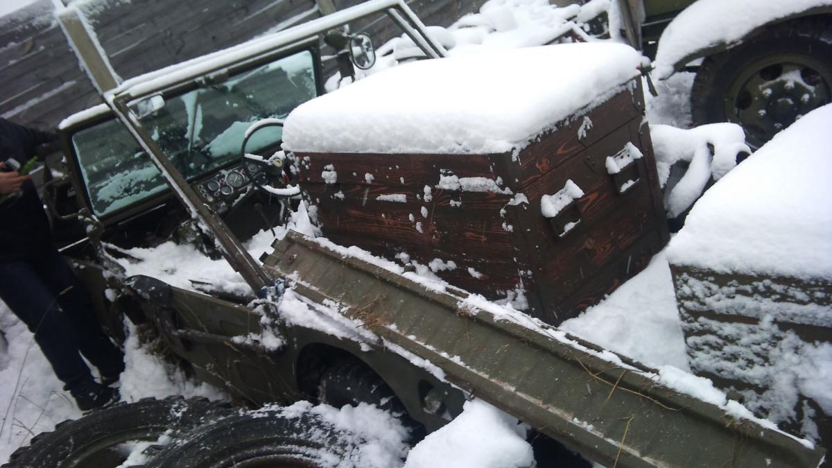

Кстати- съездил, посмотрел эту машину. Грустное зрелище - у мужика в огороде целая свалка из авто техники. В основном грузовики (есть даже старый МАЗ с деревянной кабиной; есть пажарка на базе ЗИЛа; 66-е в разных комплектациях). ТПК вправду лежит без движения много лет. Под дождями и снегом. Днище понтона прогнило в местах скопления воды. Короче - варвар, хоть бы накрыл.

При этом комплектация весьма недурная была - ящички, трапы, лебедка, целые седушки родные. И модификация самого аппарата редкая, ранняя - "слепой" - то есть фар на морде в принципе не должно быть. Только габариты. Фара - только искатель.

Да уж зрелище грустное.

Хороший ТПК и по сохрану и по комплектности , если и с оформляемыми доками -берите не сомневаясь, искал в доступной близости такой года 2 ещё лет 5 назад ничего путного не попалось. Таких авто за всё время производства выпущено всего около 8000 штук.
