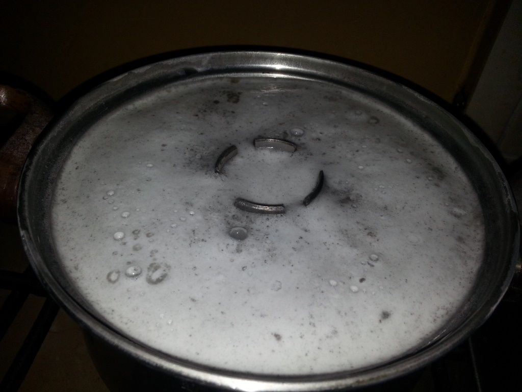

Для того что бы получить стойкое черное декоративное покрытие на вторичных алюминиевых литейных сплавах, необходимо следующее.
1. Очистить детали от грязи.
2. В зависимости от последующей задачи, произвести, подгонку, опиливание, шлифовку, полировку. Очень важно, добиться однородности поверхности, иначе у оксида будет разный оттенок. Полированные поверхности в последствии, можно полировать мягкой тканью.
3. Отправить семейство на прогулку. Подальше, и на по дольше.
4. Развести в подходящей посуде, раствор из Каустической соды "Крот", и воды (желательно  дистиллированной), в соотношении 1:10.
5. Погрузить деталь в раствор, и кипятить не более и не менее часа. В связи с обильным газовыделением, необходимо не допускать образования воздушных пузырей в полостях детали (либо, правильно разместить деталь, либо постоянно переворачивать). Так же важно обеспечить очень хорошее проветривание (открыть полностью окно), и не стоять близко к кипящему раствору, не вдыхать воздух возле.
6. Промыть детали под большим количеством проточной воды.
7. Просушить детали.
8. Если поверхность получилась не достаточно черная, до истечения 8 часов после оксидирования, можно произвести окраску анилиновым красителем (для тканей). Держать деталь в кипящем растворе, постоянно контролируя результат, добиться наилучшего. После прокипятить в простой воде, 20 минут, для закрытия пор.
9. Смазать детали веретенным маслом, и прокалить в духовке. (дымно и воняет, но необходимо для предотвращения появления высолов.)
10. Промыть детали щеткой средней жесткости с моющим средством для посуды, до отсутствия черного смыва.
Вот как бы и все. Просто и красиво получается.

Не понял, 2 последних и 2 предпоследних один цвет? На последнем ребро головы как полированное. Что будет с покрытием при нагреве в работе?
Предпоследние, один сухой, один в масле.
После всех процедур, была полировка ребер и боковин.
Оксидная пленка так и останется, оксидом, да же если метал расплавить. Зеркальная полировка алюминиевых сплавов, не очень стойкая, окисляется со временем. Но легко восстанавливается полиролями, так как самое сложное это подготовка под полировку, а выпадающий оксид, всего лишь тоненькая пленочка (ну если не раз в 30-40 лет).

Крот (каустик) есть щелочь NaOH, алюминий, кремний и их сплавы заметно растворяются в водных растворах щелочей. Лучше так не делать!

"5. Погрузить деталь в раствор, и кипятить не более и не менее часа." Это долго.
Так точно, вот это и есть результат растворения. Объем растворения, ничтожен (все литейные надписи, на месте. целы и невредимы), процесс течет не непрерывно. Через пять минут после закипания, переходит в вялотекущую фазу.
Ну а делать или нет, дело каждого.
Либо используйте традиционную технологию.
Так как желаемый цвет черный, осветление в азотке не актуально.
анодирование - в растворе углекислого натрия (питьевая сода) и хлористого натрия ( пищевая соль).
Растворы готовят отдельно друг от друга. Для получения насыщенных растворов берут избыточное количество соды и соли, и растворяют их в чистой воде, желательно дистиллированной (продается в магазинах автозапчастей для заливки в аккумуляторы). Соду и соль растворяют в теплой воде, в течении получаса, постоянно перемешивая раствор. Раствора соды потребуется примерно в 9 раз больше, чем раствора соли. Растворы готовят в стеклянной или пластиковой посуде.
После того, как вещества перестанут растворяться, раствор отстаивают 10-15 минут, сливают с осадка нерастворенного вещества и фильтруют. Любая неоднородность в растворе может повлиять на равномерность покрытия алюминиевой детали.
Ванна для анодирования должна быть также алюминиевой. Если такой ванны нет, можно воспользоваться и пластиковой, но ее дно и желательно стенки необходимо покрыть листами алюминия. Можно вырезать из листа алюминия выкройку, как для коробки и согнуть импровизированную «ванну». Смысл этого - в обеспечении равной плотности тока при анодировании со всех сторон детали. К листу алюминия присоединяют провод (так же алюминиевый).
Деталь, предназначенную для анодирования, измеряют, с целью определить площадь ее поверхности, тщательно очищают мелкой наждачной шкуркой, обезжиривают ацетоном. К детали прикрепляют провод, в месте, которое не будет потом видно. Иногда специально для этого оставляют контактный лепесток, который удаляют после анодирования.
В ванну заливают 9 объемных частей раствора соды и одну часть раствора соли. Раствор тщательно перемешивают. Провод от ванны присоединяют к «минусу» свежезаряженной аккумуляторной батареи. (можно использовать и сетевой источник питания).
Деталь должна быть абсолютно чистой. Ее подвешивают в ванной при помощи присоединенного провода так, что бы минимальное расстояние до ванны было не менее 10-15 мм (включая дно). Провод от детали присоединяют через амперметр к «плюсу» аккумулятора. Ток для анодирования должен быть в пределах 10-20 мА на каждый квадратный сантиметр детали. Т.е. если деталь имеет площадь примерно 100 кв. см, то ток должен быть 1-2 ампера. Для его регулировки в цепь включают проволочный переменный резистор.
Процесс анодирования продолжается 1-1,5 часа. В процессе анодирования выделяются микроскопические пузырьки газа. Когда вся деталь покроется ровным серо-голубым налетом, процесс анодирования можно считать законченным. Деталь вынимают из раствора и промывают проточной водой. При помощи густого раствора марганцовки и тампона деталь очищают от продуктов химической реакции. После этого деталь становится гладкой, как бы матово-полированной светло-серого цвета.
Деталь еще раз промывают в проточной воде и высушивают. Затем ее покрывают бесцветным лаком или окрашивают с помощью анилиновых красителей в нужный цвет.
Для создания красящего раствора готовят 10% раствор анилинового красителя , нагревают его до 50-60 градусов и опускают в него деталь. Густоту окраски регулируют продолжительностью погружения детали. Обычно это от нескольких минут до получаса. После окраски деталь промывают, сушат и покрывают лаком
