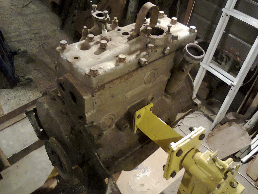

Хочу поделиться своим опытом в изготовлении приспособления для ремонта двигателей (кантователя).
Кантователь был сделан для возможности установки на него различных двигателей, в частности от Москвича 401 до 408, нашего М-20, УМЗ и ЗМЗ двигателей. При необходимости можно изготовить кронштейны и для других двигателей.
Особенностью устройства является то, что одна сторона кантователя сделана усиленной для консольной установки ДВС, т.е. установки на одну стойку кантователя. В частности, такую подвеску позволяют сделать двигатели М-20 и москвичевские движки, к которым можно прикрутить кронштейн с одной стороны, без опасения, что произойдет их облом на двигателе. При этом вторая сторона кантователя остается свободной.
Подвеска ДВС М-20. Места крепления кронштейна видны на фото.

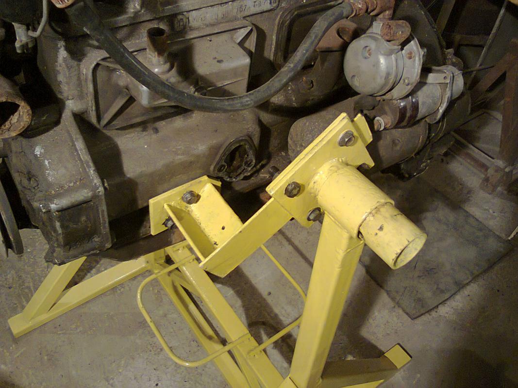

Подвеска ДВС Москвич 402

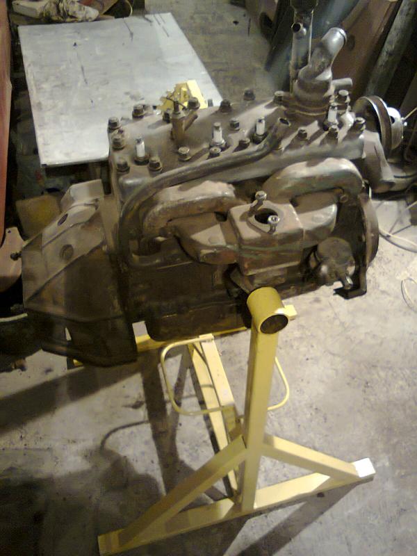

Двигатель УМЗ подвешивается за места крепления кронштейнов передних опор, поэтому с другой стороны кантователя сделана ответная часть под второй кронштейн.
Подвеска ДВС УМЗ-451
Кронштейны различных двигателей прикручиваются к универсальной пластине, которая и вращается вокруг своей оси и имеет зубчатый стопор. При этом двигатель можно повернуть на различные углы и закрепить. Отмечу, что при изготовлении кронштейнов на различные двигатели учтены были их примерные центры тяжести. При разборке двигателя центры тяжести постоянно меняются, но вращать двигатели особых усилий не нужно.
Двигатели можно установить на кантователь с помощью тали, а также просто положив кантовалель на пол, прикрутить двигатель, а потом просто поднять кантователь вместе с двигателем талью или даже руками.
Может кому эта идея кантователя пригодится.
