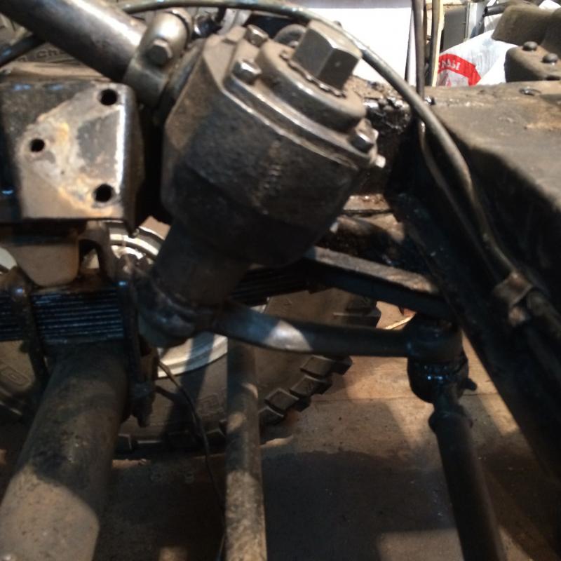

Я
фото гура, снимал на лопату IMG_20150224_152739.jpg IMG_20150224_152453.jpg IMG_20150224_152331.jpg
Я

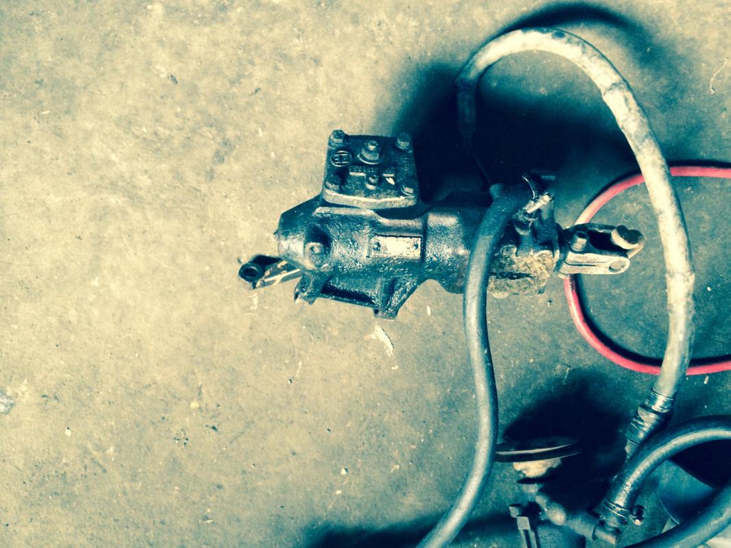

Вот нашел у себя в архиве
Вот проставочка,которая прикручивается к демпферу от 406,а на нее,в свою очередь шкивок от 417 прикручивается.
Наконечники газелевские стоят

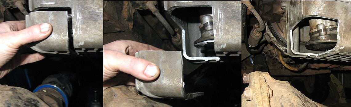

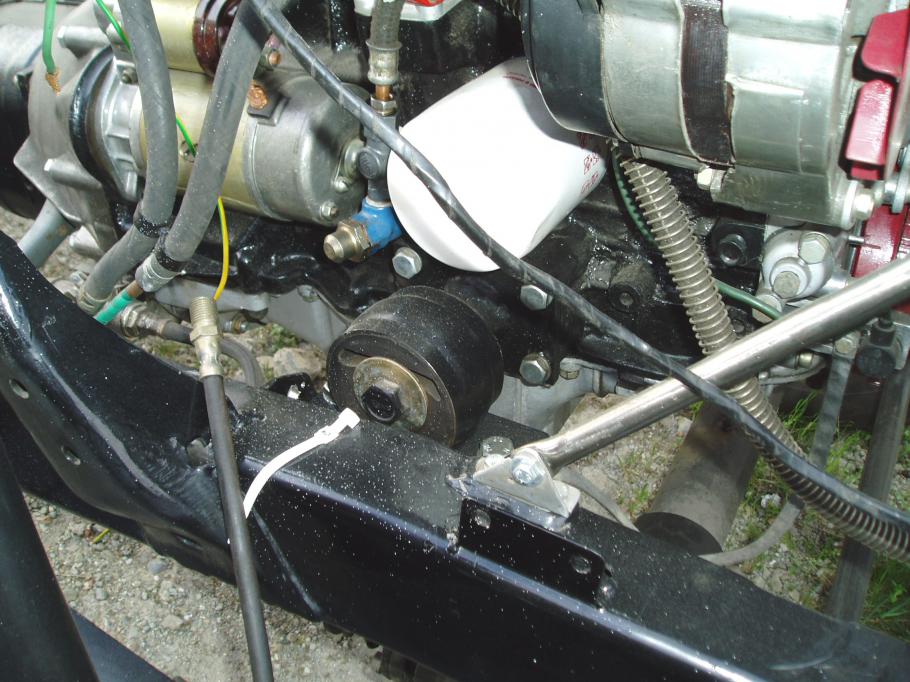

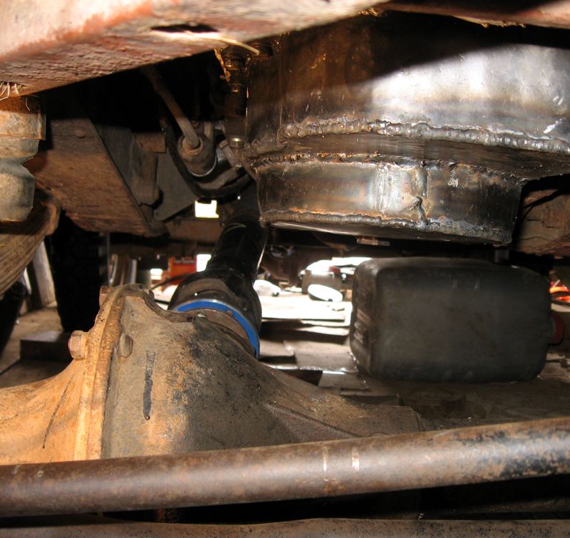

Вот еще фотка,можно увидеть где подушка двигателя и насколько близко кардан к выпуску
Лучше наверное щит моторный переделать и движок см на 5 в салон задвинуть.Ну или поддон движка от 409 применить и выхлоп от него же

С насосом тоже засада, думал на один ремень все повесить. Чертежа кронштейна насоса не осталось?

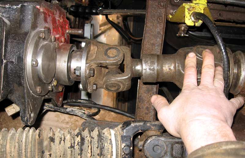

А вида как коробка стыкуется с карданом нет?

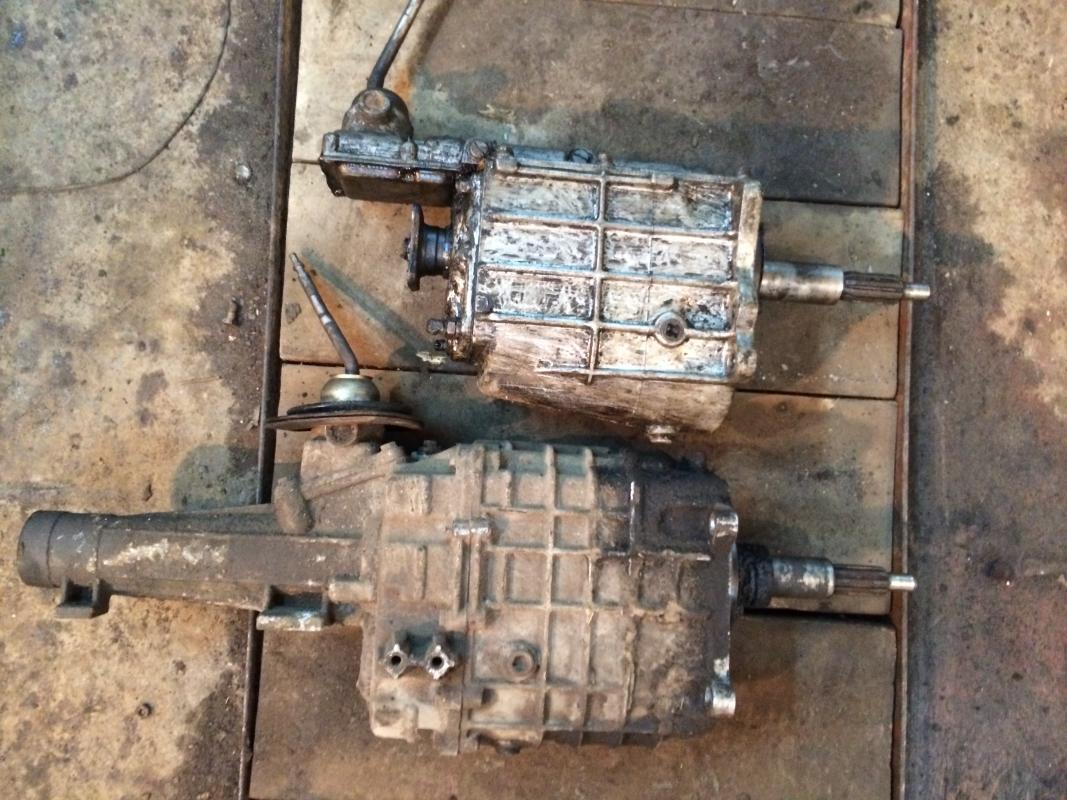

Вот такой обрез планирую поставить. Там где нарезаны шлицы под флянец толщина вала приличная.
5ти ступку похоже не суждено, вторичный вал там и правда будет тонковат, скрутит рано или поздно. Была мысль увеличить вал сваркой, но так наверное еще хуже будет.

У поддона планировал подрезать и заваритьргоном уголок который хочет с мостом встретится.
Ничо не выйдет

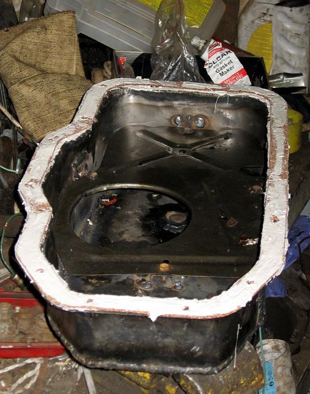

Нет там места,маслозаборник в самом углу.Только маслозабор от 409 брать и поддон от него же.Я отбойники на раме наращивал,чтоб мостом картер не проломить.И все равно,после покатушек нашел следы контакта.Поэтому поддон самодельный выстругал,из 2 мм стали.
Не знаю,не радует глаз.7р отдать за 409 поддон жаба душит,но видимо ,надо ее душить...

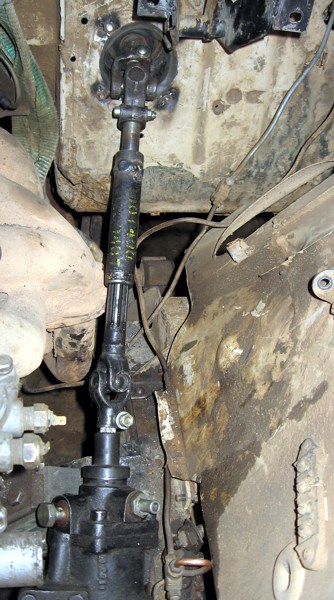

В последней версии раздатка и кпп стыкуется так:
Чертежа кронштейна насоса ГУРа нет,лепил по месту.

Вот теперь с коробкой все так стало понятно, и карданчик живой остается. И коробку на будующее можно АДС 5тиступку приладить.
 С поддоном тоже засада. Но дорого от 409го. Пока поддон, пока маслозаборник. Ваш стальной мне понравился.

Значит сразу срезать с рамы роные кронштейны, не жалеть? А вот такие подухи как?
Не совсем так.Я после того,как выкинул М-20,поставил УМЗ-417.Опоры под него сварены.А вот после того,как выкинул 417 стал кубатурить ,как 406 пристроить.У них крепежные площадки практически совпадают,разница лишь в угле наклона,да в способе крепления подушек. Волгоподушки на двух шпильках держатся,поэтому чуток угол переварил ,да по паре отверстий добавил.
#34 Renegat
Renegat
  • 733 сообщений
  • Город:Пермский край.Кудымкар
Отправлено 25 Февраль 2015 - 08:34
Эти подушки так то гомно, у них уши обрывает стальные, особенно с левой стороны. Двиг скакать начинает и рвет нижний патрубок радиатора. Поэтому за ним посматривать надо. Я щас такие же ставить буду, тоже рама от уаза, как на твоей фотке
