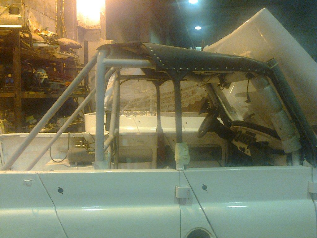

Предлагаю вам продемонстрировать свой  каркас, а мы тут его обсудим.
Я не Махновец, но отношение к его авто имею.
Вот фотки каркаса, о котором шла речь

#30 джон на 69
джон на 69
  • 381 сообщений
  • Город:санкт петербург
  • Интересы:Газ69"Звездочка" http://www.drive2.ru/cars/gaz/69/69/haricuna
Отправлено 10 Март 2015 - 02:14
Круто, только машина из восьмиместной стала двухместной и кабриолетом не назовешь.
#31 Амиго69
Амиго69
  • 901 сообщений
  • Имя:Михаил
  • Город:Ярославль
Отправлено 10 Март 2015 - 02:31
Это хороший ( кто бы спорил....) но  спортивный каркас !
Это каркас для экстремальной езды... когда переворот машины возможен в любой момент (и на приличной скорости... с ударом!) -  ведь в спорте медлить нельзя... ГОНКА!!
В быту... обычный человек, преодолевая особо опасное место ( крутой склон... или канаву), наоборот максимально снизит скорость.
... да и путь выберет не который короче, быстрее ( и круче! ), а который безопаснее ( где кувыркаться скорее всего не придется ), т.е. обычно все ограничивается  падением набок ( и о-о-очень редко на крышу).
Про потерю салона... джон на 69  уже написал.
