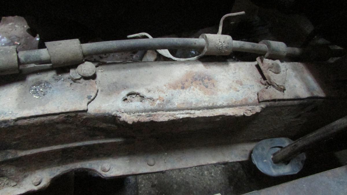

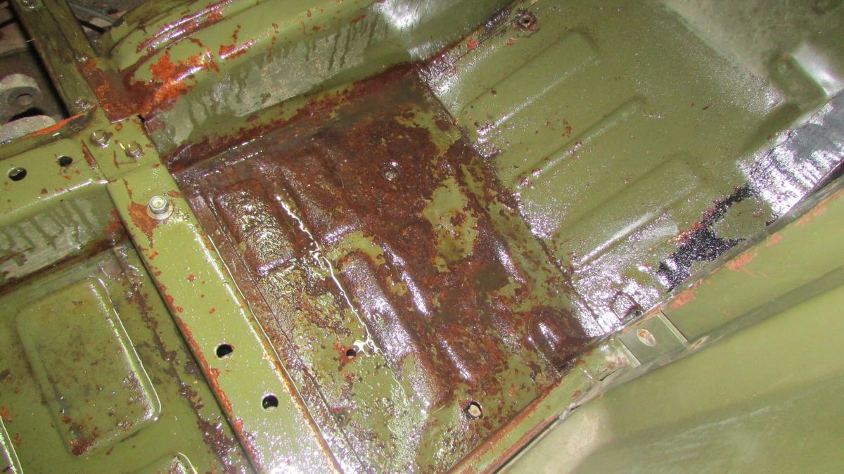

Здравствуйте!Года 2 назад наткнулся ваш сайт.Родился желание,мечта восстанавливать  отцовскую машину который сам собирал в ручную конце 80 годах.Хотел продать,почему то не продал,не получилось,многие люди приходили и из Казани,предлагали 30-35 тыч деньги.Потихоньку буду восстанавливать оригинал,с вашей помощи,помогайте,сильно не пинаем ругать можно!Но очень много надо здесь терпение и деньги.Но и вопросов очень много будет.
        На днях разобрал машину,осталось соседями вытаскивать кузов из гаража на улицу,месту нет в гараже ату и заниматься дальше.Летом буду кузовом и рамой а ещё с мостами заниматься,то есть до осени надо будет успеть чтоб зимой гараже собирать потихоньку.

Вопрос,передние крепления амортизаторов сделать можно,надо свои,на рычажные аморы хочу оборудовать.Крепление буду искать.Вообще другую раму поискать шоли получе.

Кузов ремзавода 1988 году привезли новую с тентом,сиденьями,приборами из Казани.До этого скока лежал не знаю.

Кузовок хороший, не знаю как оперение! Пошкурить покрасить и айс! Раму можно найти,но оч хорошая будет в районе 30ки стоить,тут у нас кто то вот продавал. Рычажники я бы ставить не стал, не работают они как надо, так для оригинальности. То что там не много у тебя наколхожено с рамой можно срезать и сделать получше,может она и ничего,надо разобрать глянуть!

Если будешь эту раму реставрировать,отрежу крепления амортизаторов от донора,пока в металл не сдал.Только как их приклепать? Если что пиши в Л.С.Удачи в восстановлении.
