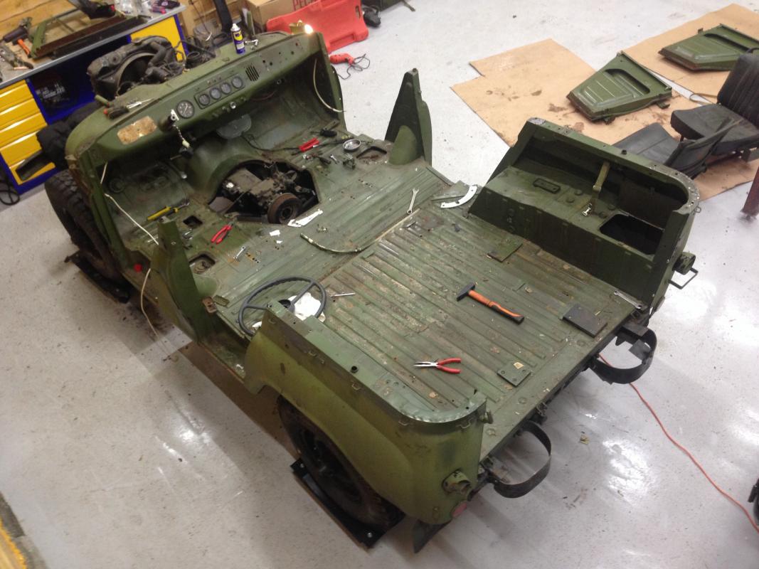

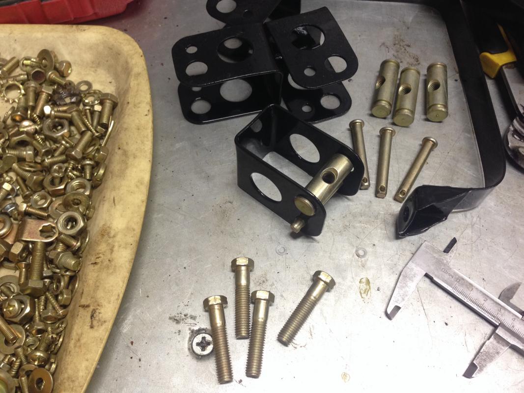

Стакан 1 978 Жалоба Опубликовано: 9 марта 2015 (изменено) День первый разборки прошел. Много что сделано, но кузов пока не снят с рамы. Разобрана передняя часть машины. Тут все собрано на болтиках м6; крепеж откручивается нормально. Прошва находится в плохом состоянии. Все снятые панели полностью освобождаются от фурнитуры и готовятся в пескоструй. Повреждения и вмятины сразу фиксируем и описываем - чтобы не забыть о мелочах потом, когда будем готовить металл к окраске. Весь крепеж измеряется и записывается в табличку - чтобы потом , после очистки и цинкования всего крепежа сразу, можно было вернуть каждый болт на свои места. Мелкие детали раскладываются по лоткам: в пескоструй и окраску; в пескоструй и цинкование; либо под замену. К снятым РТИ (прокладки люков, уплотнения и пр) - крепим бирки. Будем искать такие же либо вырезать сами. Сняты и разобраны двери, задний борт, рамка лобового. С рамкой провозились долго - винты на м6, крепящие петли рамки к кузову пришлось сверлить. Разобрали салон, моторный щит. Сняли печку (под капотом) и радиатор (конструктивно очень похож на ГАЗ69). Печка вообще интересна: забирает воздух у лобового, через доп люк - направляет его под основное забрало, которое, как обычно можно открывать на ходу - для обогрева самотеком. Моторчик печки используется для нагнетания воздух в котел подогреватель. Брызговики на УАЗе, в отличии от 69, не крепятся к раме - только к кузову, крыльям и к морде. Морда, через резиновые приставки лежит на раме. Но в целом конструкция передней части - аналог 69. На передней части рамы обнаружились отверстия крепежа - как бы для усов по типу 69. Но эти отверстия никак не задействованы. Необычно. На фото видны. Котел подогреватель теперь на виду: состоит из блока управления на моторном щите (управляет моторчиком обдува и свечей накала) и самого котла, смонтированного на раме. Моторчик печки подает холодный воздух к котлу, в котором происходит горение бензина. Выхлоп вниз. И дальше уже горячий воздух идет на обогрев Картера движки. Ну и вода греется естественно. Нашлось место крепления Шильды с номерами - как и говорил товарищ Vovan - оно обнаружилось на водительской двери. На внутренней стороне заднего борта - крепления канистры 20л. Рулевое управление - полный аналог 69 - те же точки крепления (только под панелью приборов есть доп кронштейн-усилитель) и труба с валом. Необычно расположение переключателя поворотов - справа от руля. Стоил вроде так по родне - иначе не встает накладка провода. Снята черепаха, а после и рычаги - упрощаем задачу по снятию кузова - чтобы не мешали. Движется весь процесс в итоге пока не быстро - много времени уходит на документирование повреждений, крепежа, и требующих замены РТИ и мелочей. И спасибо Яну (YANOT) - за отличный ранний тент для машины (ткань та же, что и на тентах ГАЗ 69). Поздние тенты для УАЗА - гладкие, из прорезиненной ткани. Изменено 9 марта 2015 пользователем Стакан 14 Цитата Поделиться сообщением Ссылка на сообщение Поделиться на других сайтах
