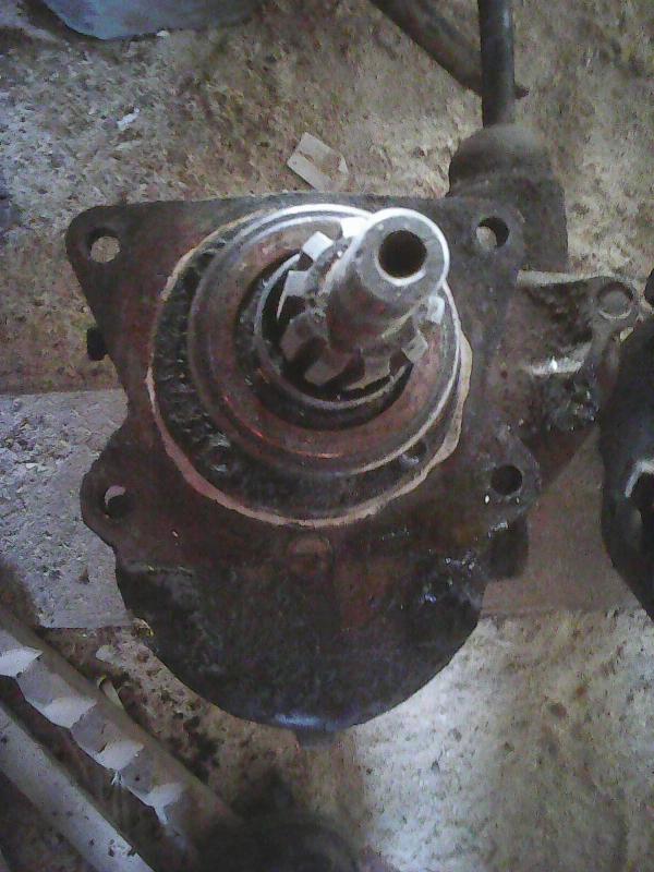

Здравствуйте!
Скажите пожалуйста есть 2 КПП,один с четырьмя (родной) а второй шести дырками
Так вот это с шести дырками от какой машины?вроде они одинаковые.

C 6-ю отверстиями под колокол,это скорее всего ЗИМовский корпус кпп,под шестицилиндровый двиг.
Интересно на ГАЗ-69 подходит он?спасибо!

Подходит, у меня такая стояла.

Родная КПП как раз с 6 точками крепления. 2 нижние не задействованы. В любом каталоге на схемах именно такие КПП. Видимо технологическое наследие ЗиМ.
С 4 точками крепления это уже поздние коробки.
По посадке и креплению эти варианты абсолютно одинаковые.
